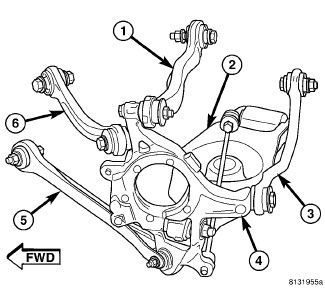

Менял задние колодки. Подставил стойку на всякий случай. Машина упала с донкрата и нижний рычаг дюралька прямой как вилка треснул по середине из-за стойки которую подставил. Вот я лошара. Заказал новый рычаг. Вопрос доеду я до сервиса? Рычаг под номером 11.[code][/code]

Поставил под нижний рычаг, где пружина.
Предлогают рычаг китайский BAW или BAF стоит брать? Цена 2880. Американский 5000.

Нельзя ехать. Повреждений может быть еще больше.
Номер 5 на картинке.

Оригинал надо. Лучше потратить на него.
в следующий раз ставь под порог
