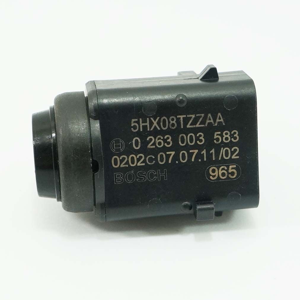

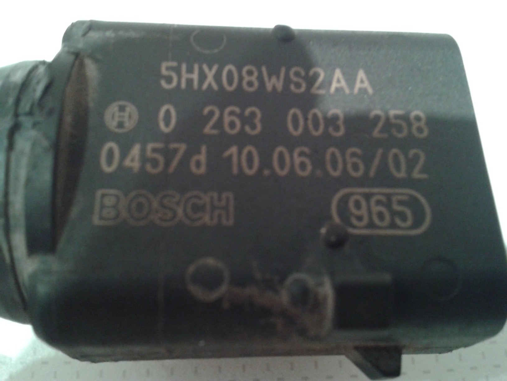

На моём датчике № 5HX08WS2AA, но этот номер уже устарел. Сегодня Экзист выдал мне по VIN тот номер который на фото, так что я его закажу. На Ибей он стоит 1300 р. с доставкой, в Экзисте 3309 р., на разборке 2500р.

На твоем датчике производитель Bosch, не Сименс?
12 апреля 2015 21:06
Сообщений: 899
Машина: 300C, 2.7 Европа
Регистрация: 29.01.2012
Edvard,
Bosch

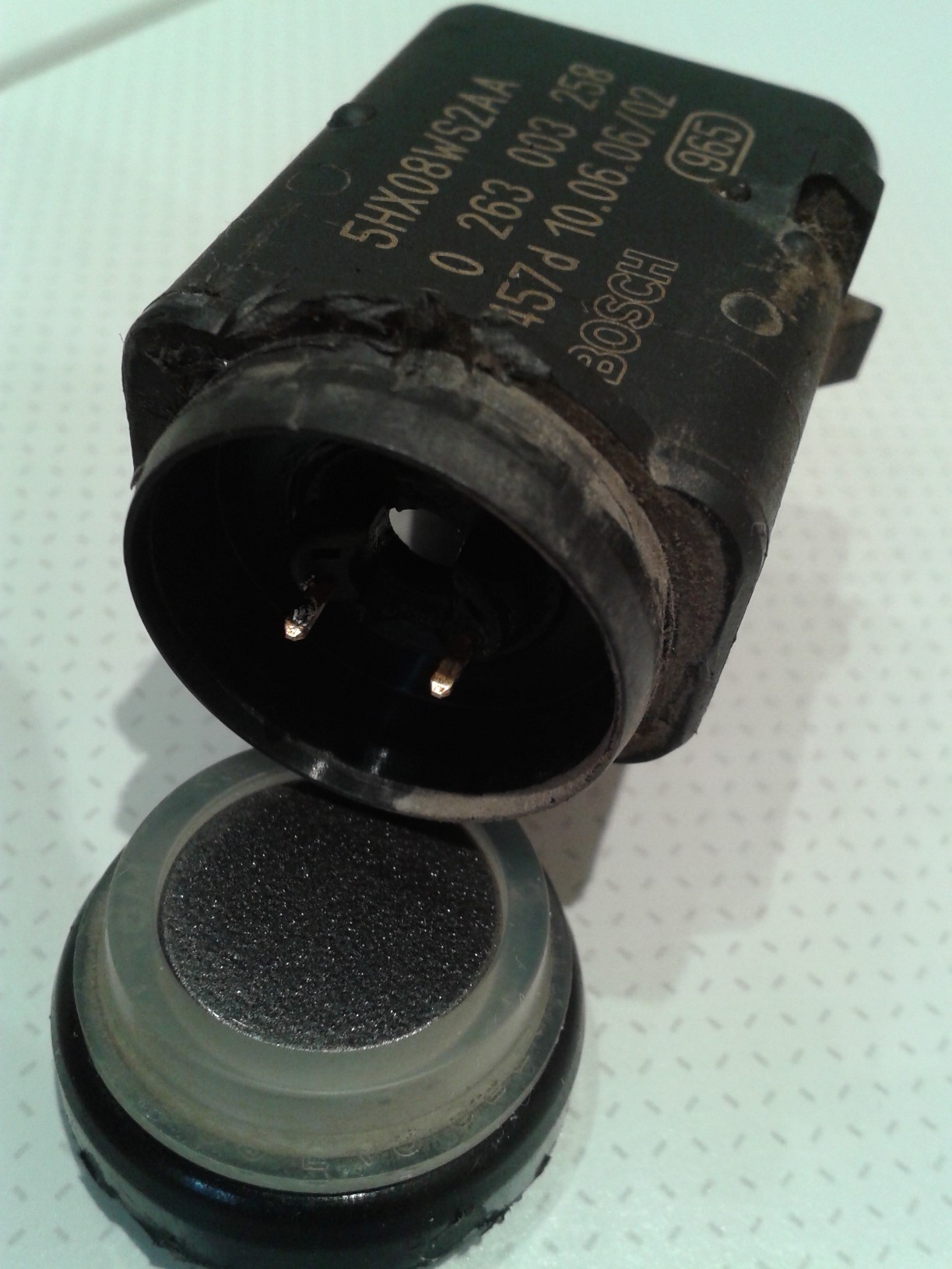

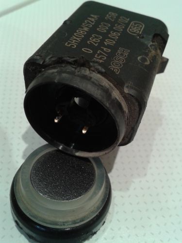

Купил я датчик сегодня на разборке (не стал заказывать новый) за 2000 р.
Цвет был только тёмно-серый. У меня серебристый. Посмотрев на конструкцию датчика я решил перемахнуть колпачки (продавец не рекомендовал) но я его не послушал (не хотелось мне его красить). Аккуратно сняв стопорное кольцо вынул колпачок и перекинул на рабочий датчик. Проверил- работает.
Бампер не снимал! Вынул левый фонарь и через отверстие в бампере спокойно его заменил.
Если кому надо, то у них ещё остались датчики.

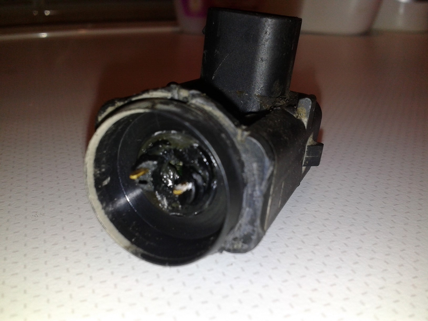

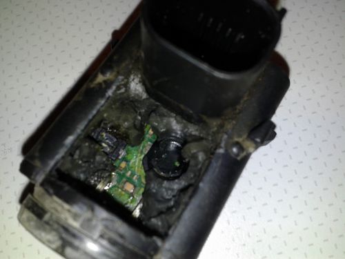

На последнем фото- я его расковырял (он залит чем то похожим на герметик)
