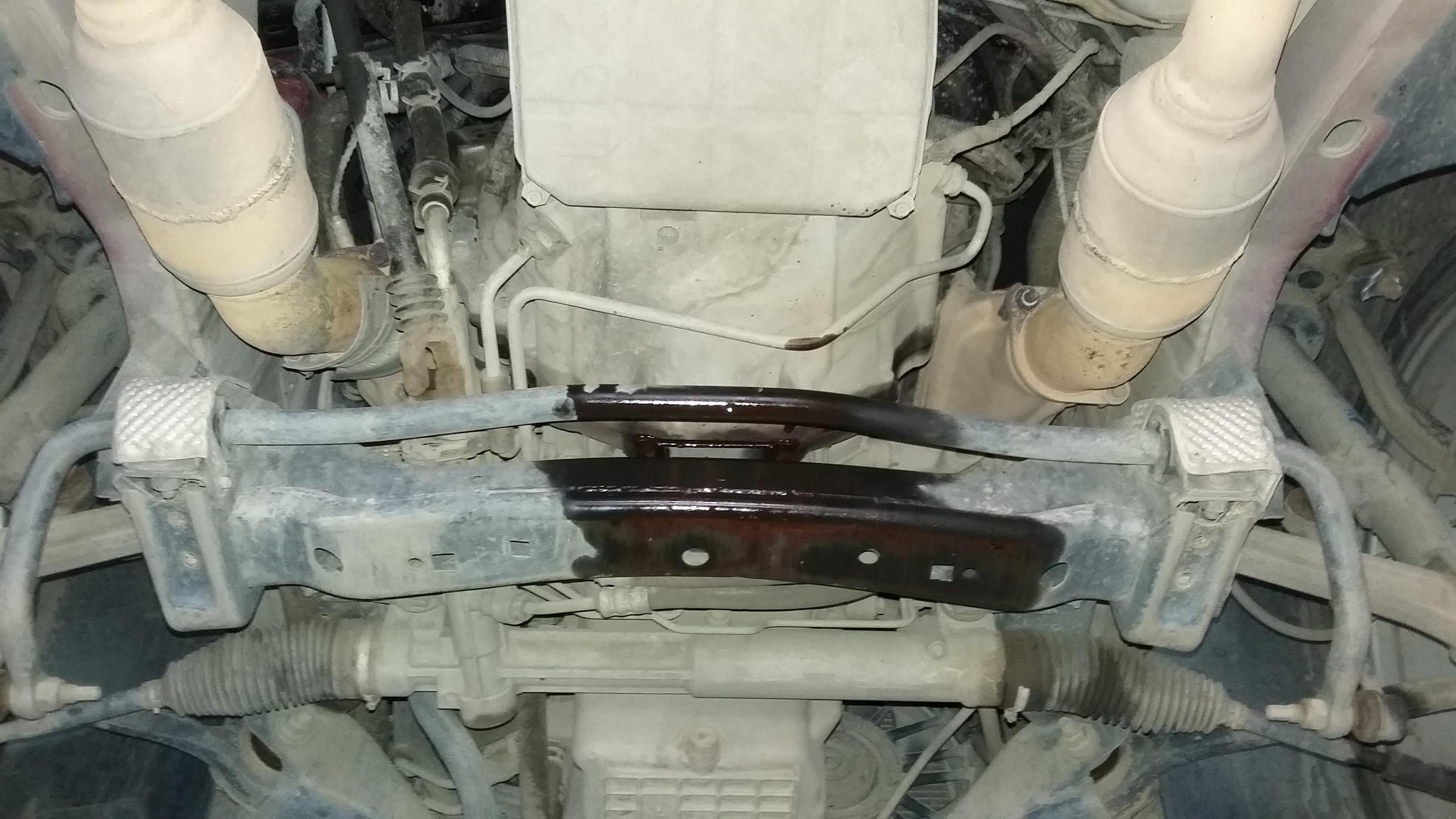

 Давануло масло , АКПП

7 апреля 2015 22:10
shishkovv88,
На отмеченной плоскости прокладки нет.
Смотри снизу на мотор и вверх. Обычно на 3.5 текут прокладки заглушек распредвалов, масло стекает вниз и засирает все. Или давануло конкретно из-под прокладки клапанной крышки.
Если там сухо, а из-под коробки продолжает течь, заказывай задний сальник колена, сальник бублика коробки и меняй.
Не могу на этом фото точно разглядеть, но по-моему, поддон похож на 5-ступку.

8 апреля 2015 07:01
michael230,
В чаржере цифровая информация о том какая передача включена не выводится.Только -стоять,вперед,назад.
8 апреля 2015 07:59
Наиболее вероятная причина.

shishkovv88
8 апреля 2015 15:59
Сообщений: 139
Город: Aksai-Orenburg
Машина: DODGE Charger 3.5
Регистрация: 14.01.2015
Ну что могу сказать... Спасибо всем за советы!)) сегодня при более тщательном осмотре оказалось это антифриз. Проверил бочок жидкость на минимуме. Проблема теперь в том что не смогли найти откуда именно этот тосол давит. Что думаете?? Извиняюсь что ввел в заблуждение))
8 апреля 2015 16:03
Цитата: shishkovv88
Что думаете??
Патрубок на печку...м.б.
Систему нужно опрессовать. А там уже видно будет где течет.

9 апреля 2015 10:33
Та ну на, какой антифриз на фото???
9 апреля 2015 13:47
У меня он всегда на минимуме.

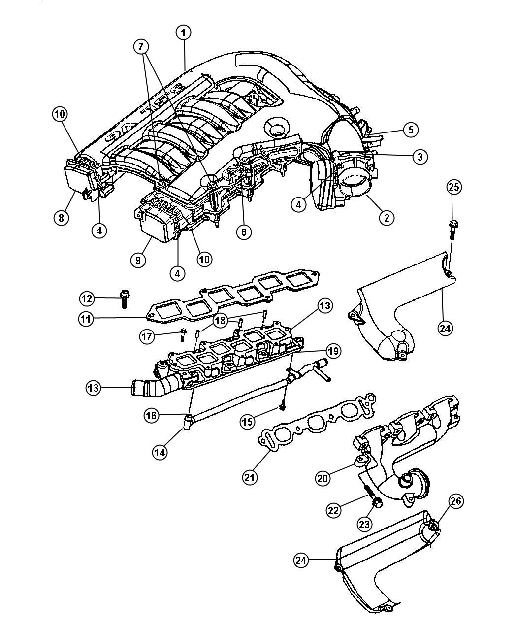

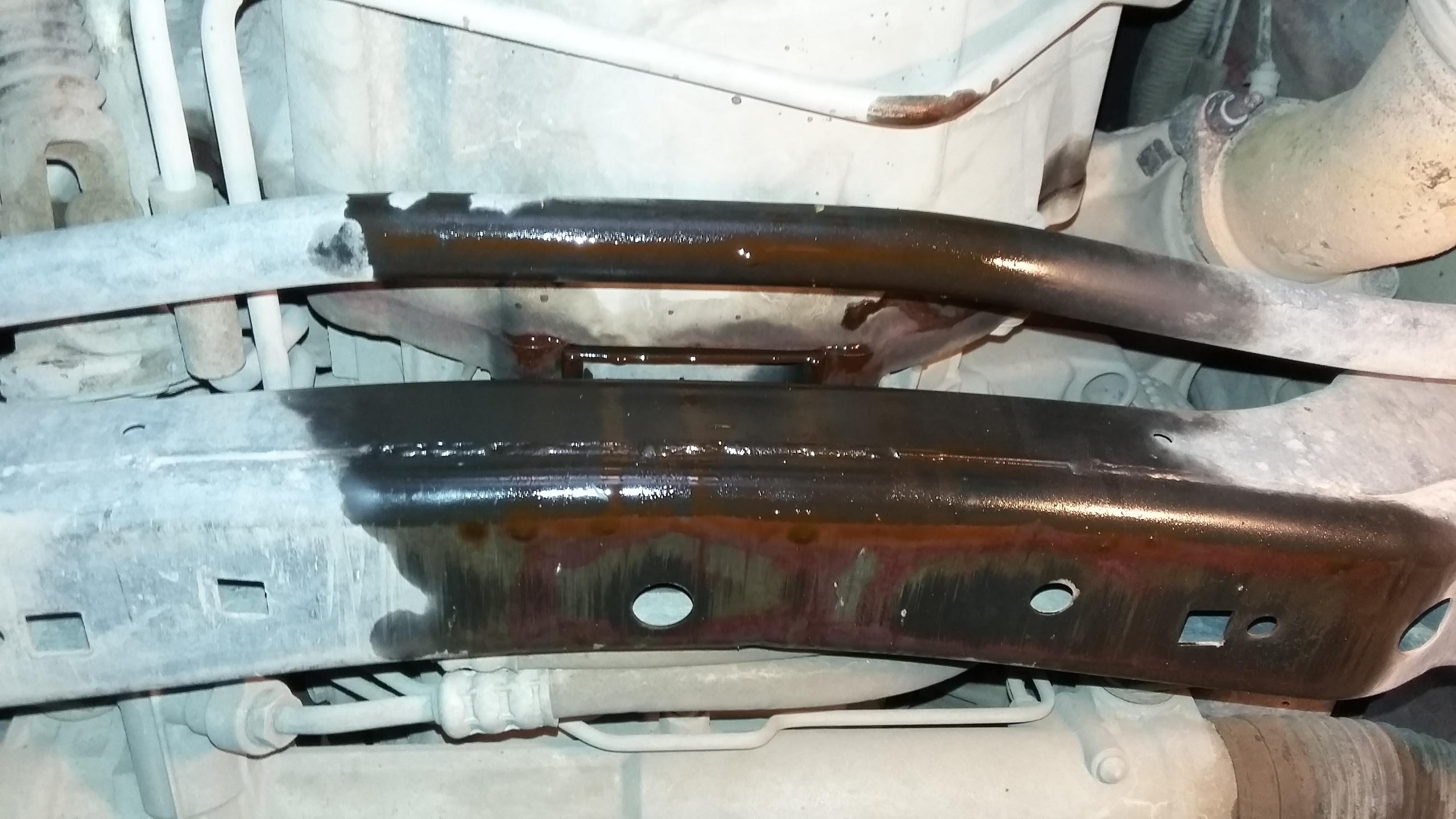

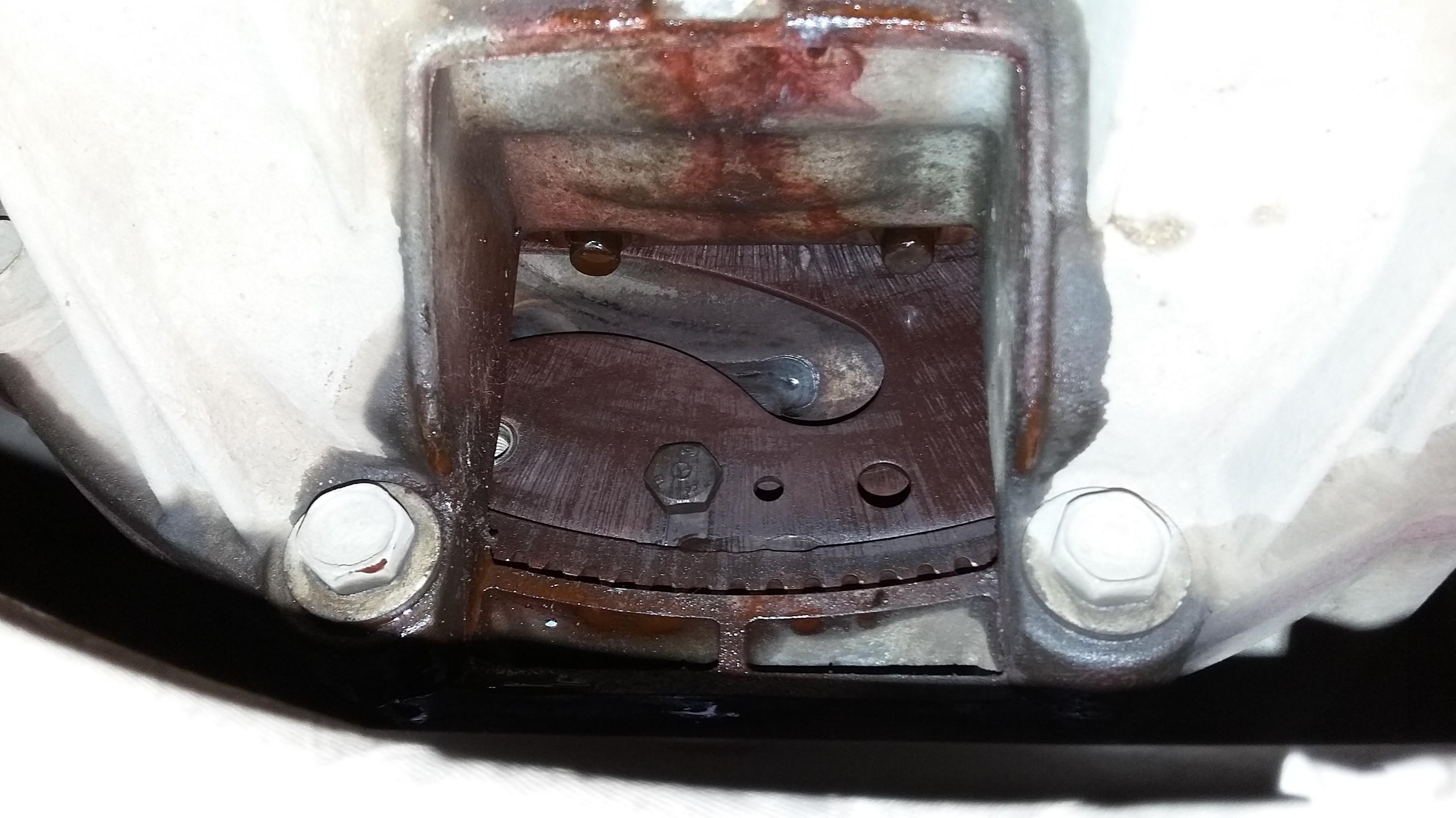

shishkovv88
3 сентября 2015 12:05
Сообщений: 139
В продолжении этой темы!
В тот раз так и не нашли причину течи, но все в тот раз подсохло и ничего не текло. Теперь вчера вот что обнаружил....
Что думаете? Бублик сухой. Жидкость на вкус сладковатая, сервисмены сказали это точно не масло с коробки, т.к. оно маслянистое на вкус, а антифриз сладковатый.
Как вариант сказали что стекает по трубке под номером 14 потому что сняли впуск, и на ощупь эта трубка вроде как влажная...
