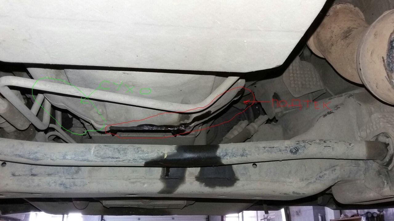

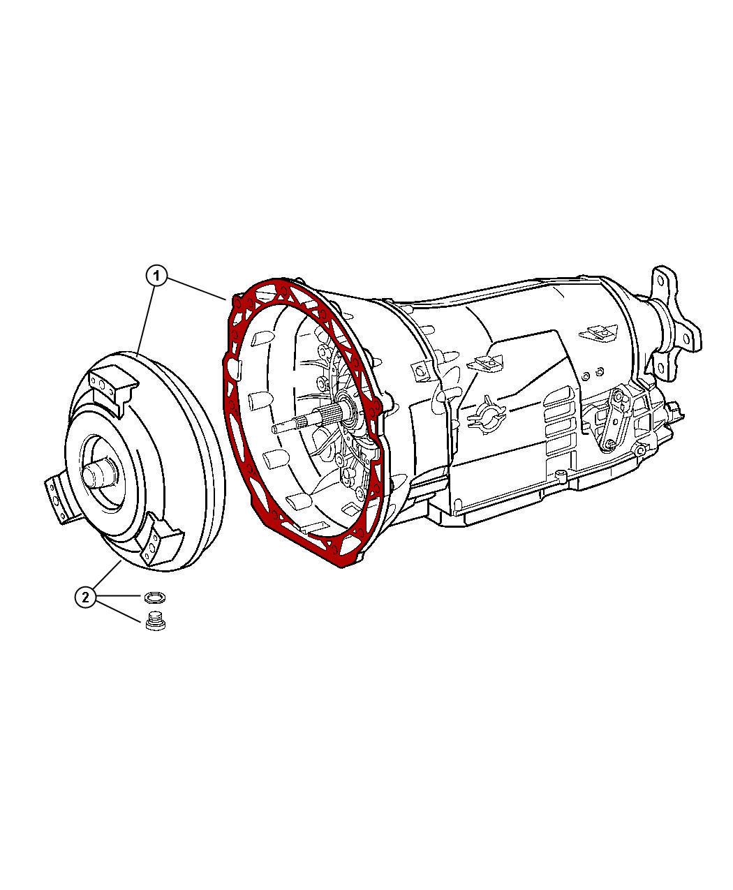

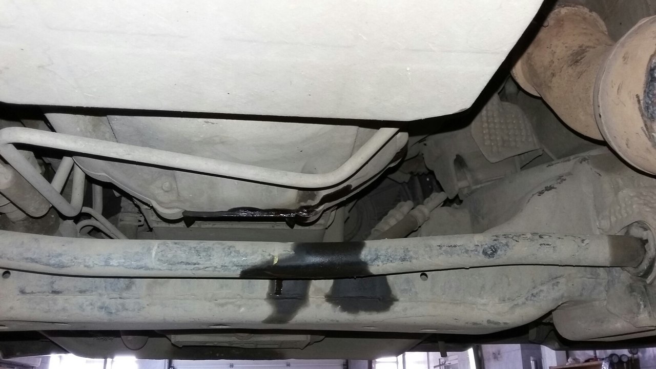

Выручайте комрады! :help: Давануло масло не могу найти код прокладки. На картинке красным отмечено откуда давит. Плюс фото

Почему решил, что это именно она а не сальник колена например

Похоже на электроразъём
Потому что эта часть вся влажная?) и влажная именно на этом соединении или как его там))

7 апреля 2015 17:23
Это следствие а не причина. Там внутри полости коробки, где стоит бублик не должно быть масла.
Фото не совсем удачное. Там где отмечено красным, нет прокладки, если я не ошибаюсь.
Если масло не сверху стекает по коробке, то 100% сальник коленвала. По цвету, это масло из двигателя а не из коробки.

yury,
То есть искать причину надо выше? Я просто на 5 мин заехал на подъемник не успел особо софткать, завтра поеду точно посмотрю откуда давит....
7 апреля 2015 17:32
shishkovv88,
Если масло не стекает сверху по коробке, то причину надо искать внутри после съема коробки, в сальнике коленвала

2 года такая фигня. Так и не нашел причину. Тоже думал электро разьем , даже купил его .... а на СТО сказали у тебя нет такого ))) Так и катается в бардачке )
Но у меня масло с коробки точно ... красное и сладкое )
Кстати я тоже масло на палец взял оно вроде красноватое... и как будто липкое... Че там совсем беда?

Сальник поменяешь на коробке и все который в куполе. Либо сальник колена поменяешь скорее всего коробки меняется он просто.
Нет. Не он.
Он немного в другом месте. И там отпотевал бы поддон акпп.
shishkovv88,
Судя по фото оно не красноватое, а похоже на мотороное. И похоже что стекает сверху справа.

Сальник коленвала,очень похоже.Пока ничего страшного,хотя и неприятно.Покопаться с фонариком.Все протереть и просушить.Понаблюдать.заметил у себя нечто подобное.Грешу на сальник.Обязательно держи в курсе.

Датчик давления масла ещё, он там? В той стороне?
нужно просто определить какое масло - красное или черное. если атфка (красное со специфичным запахом) то сальник коробки заказывать (от мерса быстрее всего найти и дешевле поди). если черное сальник колена заднии - только оригинал. заказывать можно сразу - течь там больше нечему. я бы сразу, коли скидывать кпп - поменял оба сальника.
