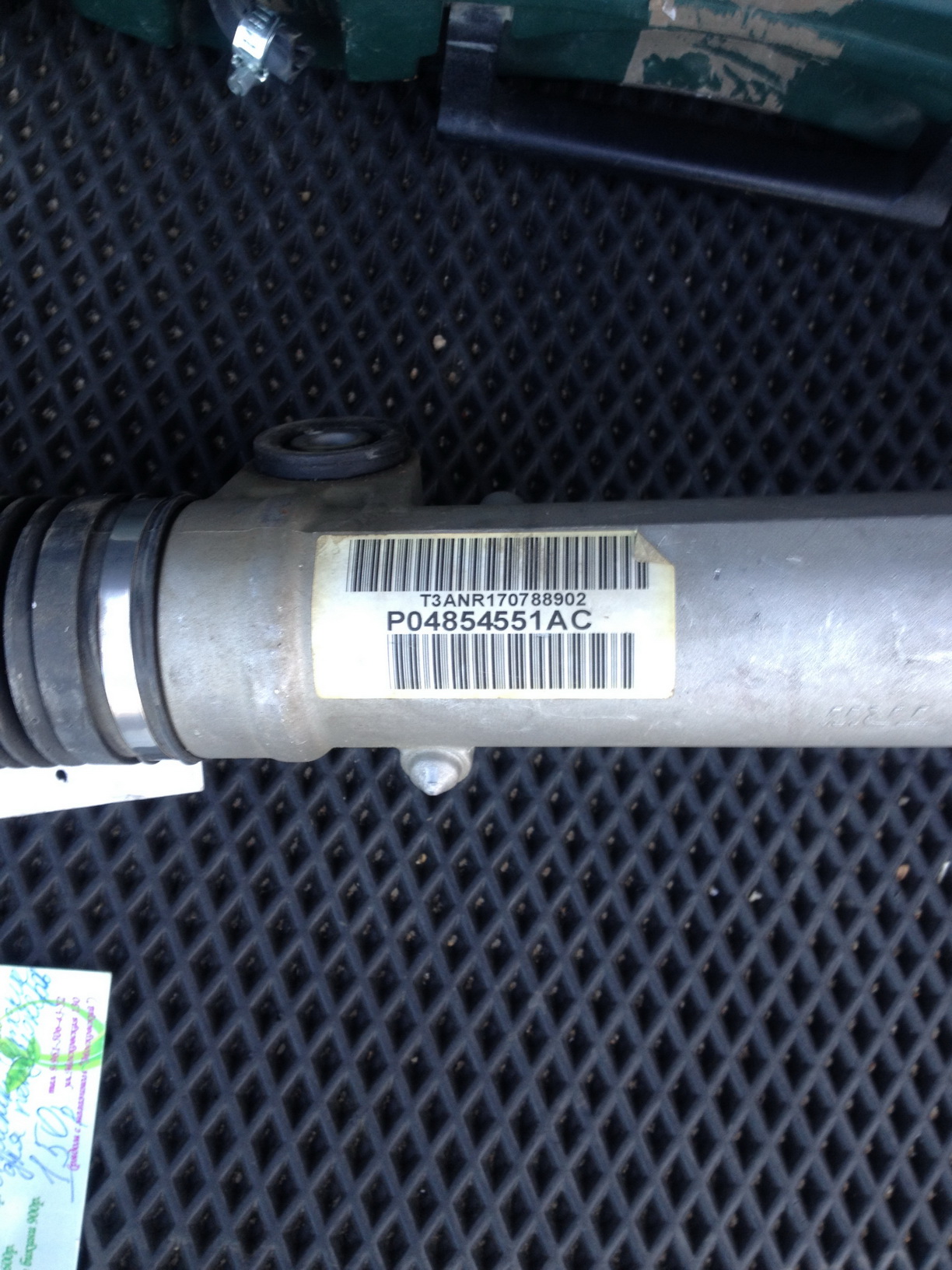

Добрый, всем знатокам.
Вопрос такого плана. По случаю досталась рулевая рейка.
Озвучено было Оригинал. Сегодня забрал о возник вопрос.....

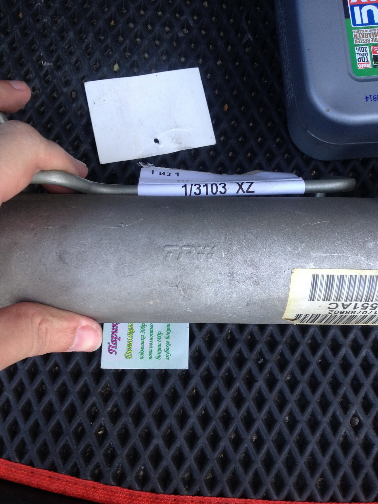

На рейке надпись TRW, смутило.
- Оригинал ли это вообще?
- И подойдет ли на мою машину - 3,5 литра , RWD, 2006 год.
Всем Спасибо, заранее.

Да это оригинал!!!! Но по-моему TRW ставились на рестайл с 2008г
Если ошибаюсь поправте

Рейка TRW как оригинал идет с завода. Во все года вроде.

если я правильно понял,то на 3.5 RWD 2005 г. европеец этот номер рейки?

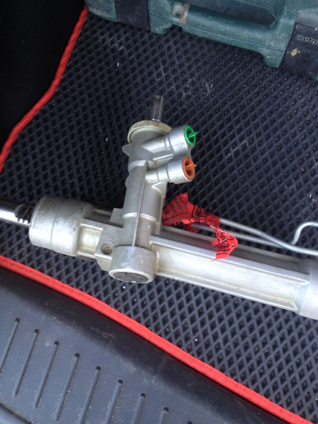

насколько я понял - рейки по вину подбираются. тут не проканает америкос/европеец. взял себе под европу - руль стоит неровно. пришлось на развале выкручивать рулевые наконечники по разному. с одной стороны длинее с другой короче. а это не по фэншую.

я пол года назад заказал рейку с Ебэй , пришла как сказали мастера не оригинал, пох... Начали ставить и как ты говоришь руль не ровно. Но тут же проблему решили, там на рейке сверху штырь к которому крепится рулевое , так вот сбоку есть болт который можно открутить, вытащить этоту деталь , повернуть немного и опять поставить. Там зубчики. И не надо трогать наконечники. А сейчас решил поменять просто потому что попался оригинал.

Вроде как на Европу. У меня Европа. А по вин коду он выдает 10 реек и эта тоже в списке.... Х.з

090,
Схождение делается только рулевыми наконечниками, это штатный нормальный способ.
Рулевой вал на хвостовик рейки ставится только в одном положении, так как там прорезь под фиксирующий болт.

так и я о том же, только рейки разные. на старой рейке наконечники были почти закручены. а на новой - один почти выкручен. вот это и смущает.
вот еслиб эта прорезь была перевернута на 180 градусов - рейка бы подошла. а так получается, что рейка подбирается только по вину. евро/амер не прокатывает.
7 апреля 2015 12:28
090,
А тяги свои оставил, или которые с рейкой шли? Мож в них засада.
Корпуса реек одинаковой длины?

тяги, те что с рейкой. она же новая в комплекте с тягами. Корпуса одинаковой длины. села как тут и была. получается, в тягах засада?
7 апреля 2015 12:44
Вполне реально.
На самый крайний фантастический случай, если наконечниками не выставляется (сильный перекос), можно переставить руль. Но на 300с ни разу такого не было.
ЗЫ Я обычно, когда меняю рейки, кладу их рядом на пол, совмещаю и убеждаюсь, что при одинаковом положении хвостовика вал торчит одинаково.
