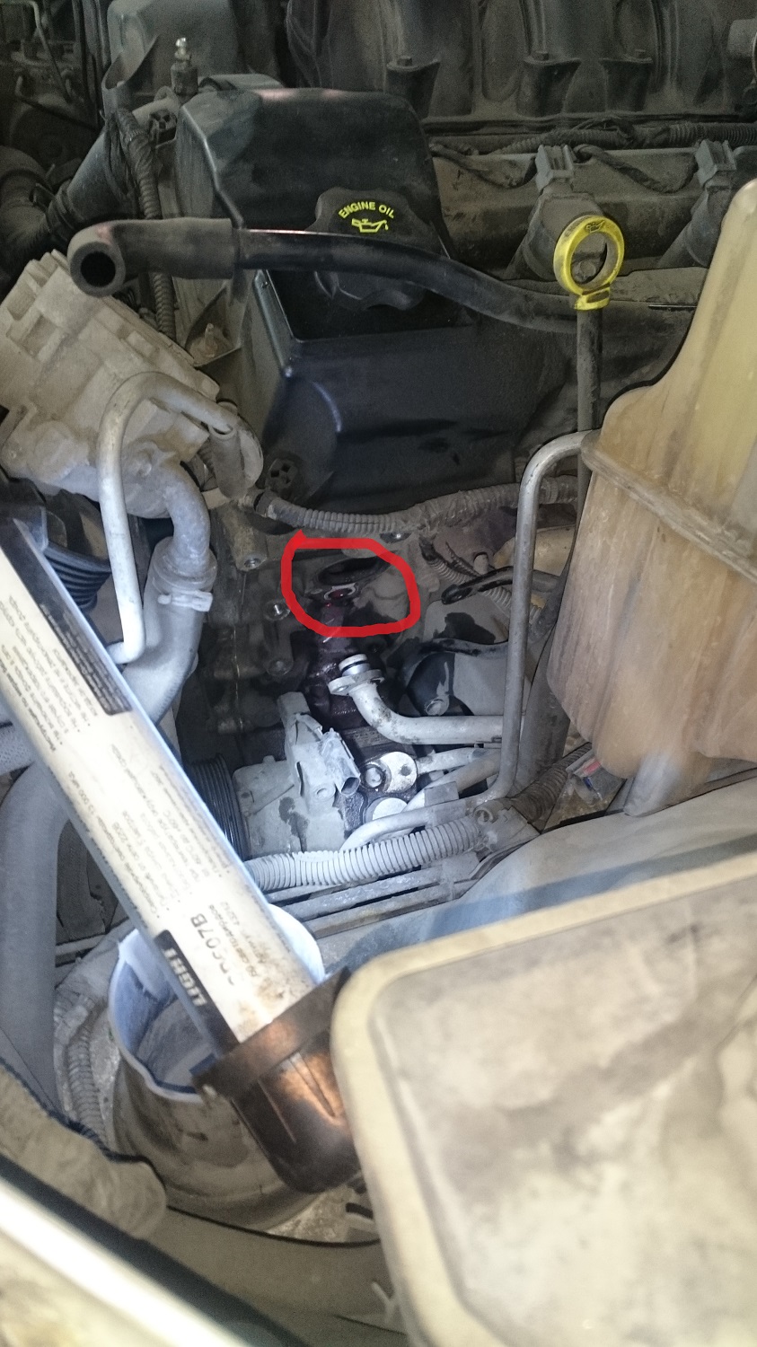

По многочисленным просьбам выкладываю фото.
Для наглядности фоткал при снятом корпусе термостата, его место обведено маркером:

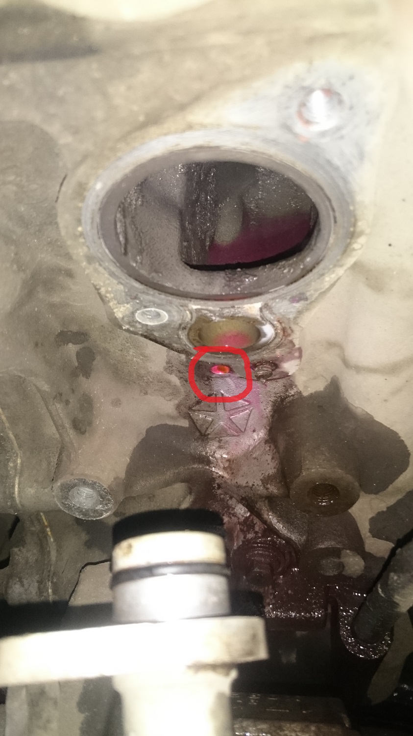

Вот собственно само дренажное отверстие:

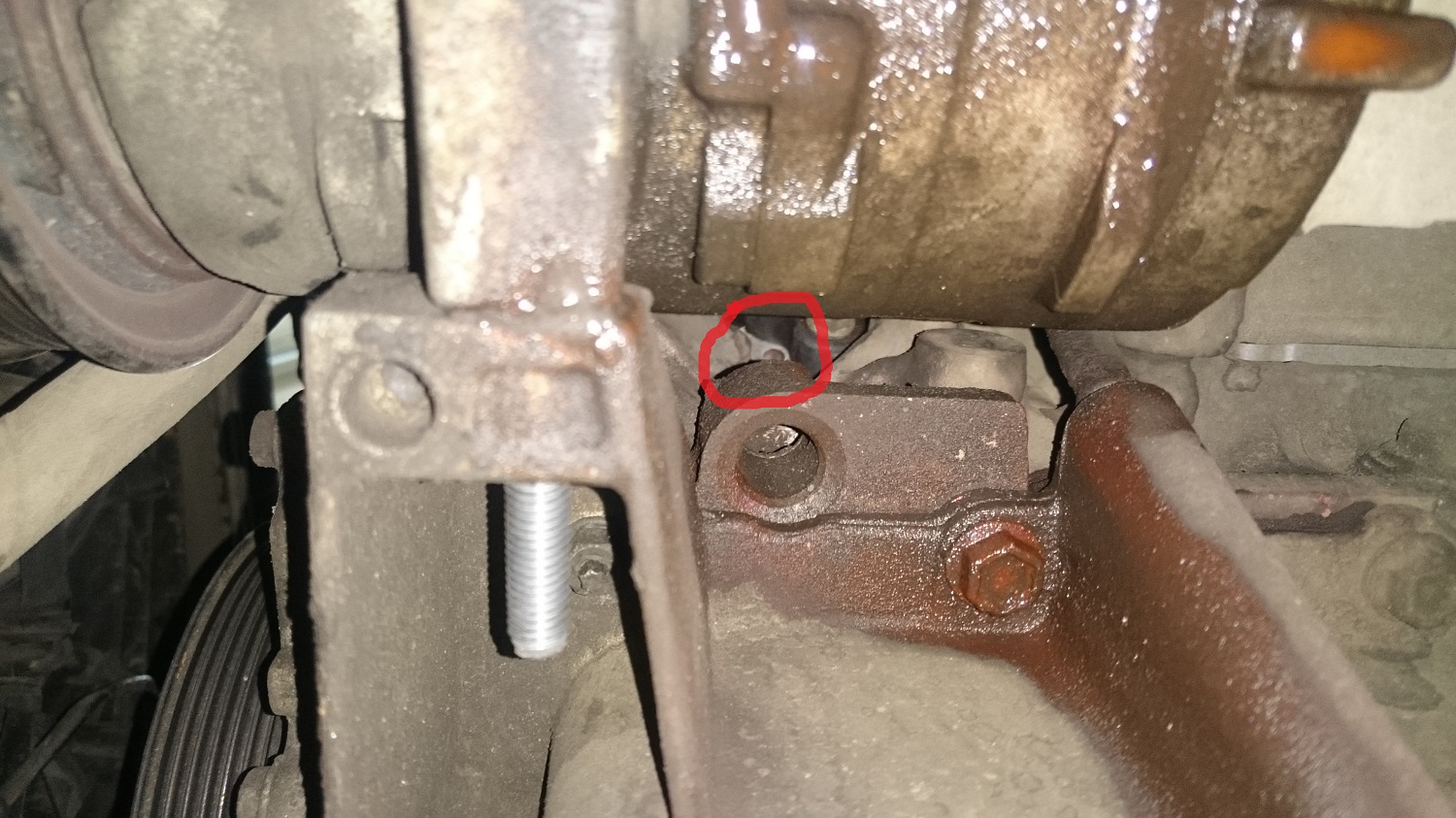

А вот как посмотреть на него снизу для контроля, когда машина собрана:
Если оттуда "сопли" антифриза, помпа под замену.
