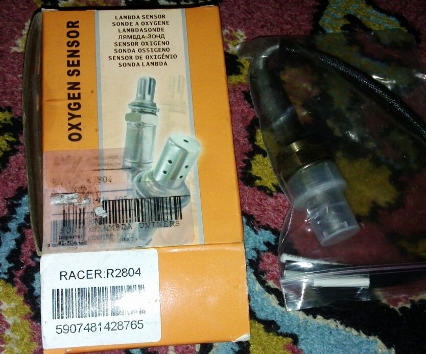

у меня была ошибка по лямбде одной которая после ката и по егр . егр я починил . купил две лямбды какие то , решил поменять сразу обе . по каталогу смотрел они подходят . поменял . теперь ошибки по этим двум лямбдам .

вот потому и поставил оригинал, дабы не мучаться
12 апреля 2015 14:06
ставьте оригинал, не делайте винегрет.... к добру не приведет.

поставил ngk6384 все пучком теперь )) и цена смешная , что то в районе 2 тыщ с копейками
