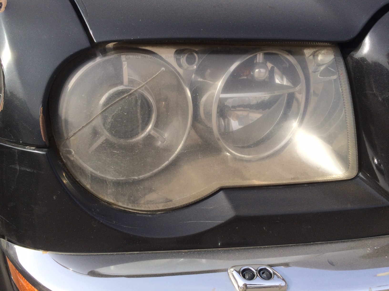

После небольшого удара справа спереди, умерла фара ближнего света (дальний пока горит). Ксенон.
На сервисе сказали - 18,000 руб Б/У нашли, радостные такие.
Недавно левый ближний тоже стал моргать и гаснуть иногда - видимо, доживает последние дни. Думал, цена будет адекватная, куплю сразу комплект - но при стоимости одной, Б/У, в 18 тыщ - становится страшно.))
Кто может помочь/подсказать/продать?
Ищу стандартную оптику, без "ангельских глазок" и прочих авторских изменений)

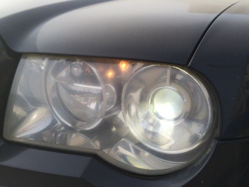

теперь думаю что вот и правая какое-то время работала, потом сдохла. То есть есть шанс обойтись без покупки оптики. Но как проверить что лампы (по-крайней мере одна) живы, без покупки розжига? :umnik:

еврик... отсюда и цена на фару...
ставьте две новые лампы и вперед, розжиг редко умирает... лампы D1S... ну и с фарой разобраться - если она повреждена, лампа долго не проживет

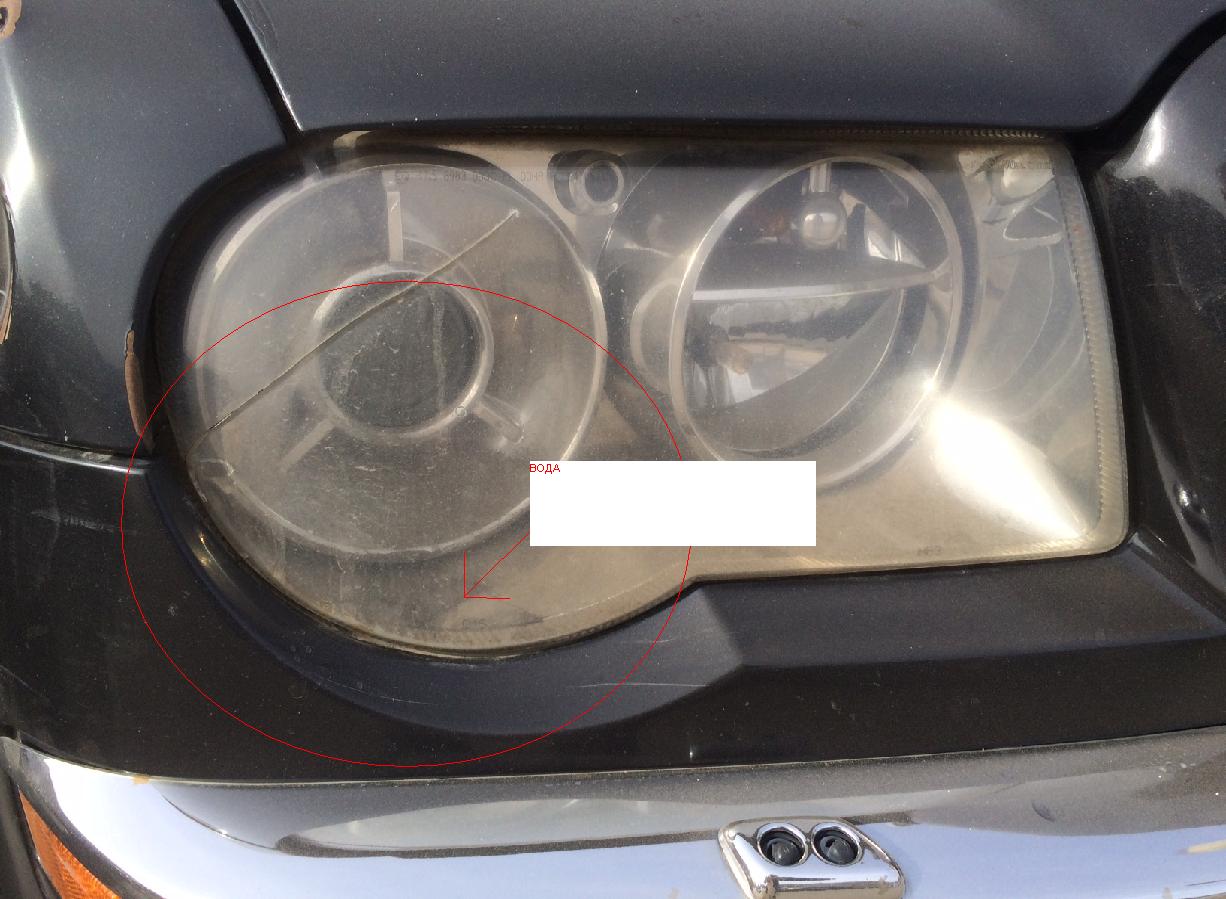

Если она повреждена- то скорее всего блок розжига залит водой и просто помер

Пока видно только косяк на стекле, если еще и трещина в корпусе, то согласен.

20 марта 2015 17:42
Там болото
