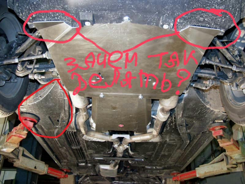

Приветствую, нужен кожух который со стороны переднего пассажира, он вроде как крепится к подкрылку, закрывает плюсовой провод который под подкрылком.
Или дайте пожалуйста номер этой защиты на американца, не могу никак найти (
Вот то что обведено на картинке, нужно т.к. провод идущий под ней скоро умрет.

Не моя, фото из тырнета. Получше фоток не нашлось (
11 марта 2015 20:56
??? вниз прям смотрят углы.

Да не моя это, просто фото из тырнета взял, скажите номер защиты )))
У меня её нет и провод плюсовой уже не очень, хочу переделать и закрыть этим пластиком.

судя по всему он - 04780808AD

Или он - 05065236AB защита лонжерона правого переднего пластиковая :derisive:
Но наверное лучше по VIN

Спасибо, а где вы это смотрите, узнаете, я все глаза сломал. ) В каталоге не смог найти, как различать там что для европы а что для америки ? )))
Андрей76,
Похоже на то что я ищу, есть отличие америка - европа ?

Можно сделать запрос на экзисте по Vin, чтоб наверняка или спросить у комрадов , кто имеет доступ к дилерским программам.
Сайтов по поиску ЗП достаточно много, например http://www.factorychryslerparts.com

Прошу прощения за офтоп, защита от Шерифф (5мм алюминий вырезанно плазмой, согнуто роботом), у меня такая стоит, углы не загтуты так сильно, это на фото так вышло, они держат пластиковую защиту бампера. Защита состоит из двух частей, картер и АКПП, у АКПП стоит демпфер из пластика (красный на фото), болты идут в комплекте. Ставится болтон в штатные отверстия.
