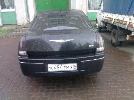

Задние фонари- покрывать ЧЕРНЫМ ЛАКОМ 3-4 тонких слоя потом КОГДА ВОСОХНЕТ часов через 10 шкуркой 3000 снимаешь верхний слой и под полировку полиролью не выше 3м,фары - лаком НЕ ПОЙДУТ только тонировочной пленкой ЛЮМАР не выше 35% а то не х... не увидишь .

Пленкой не надо, имхо. Я тонировал (ну точнее СТО тонировало) лаком. Несколько слоев, 3-5. До алого. Заклеивали габариты заднего хода и красили в боксе, идеально. Сам бы покрасил я как ракал. ))

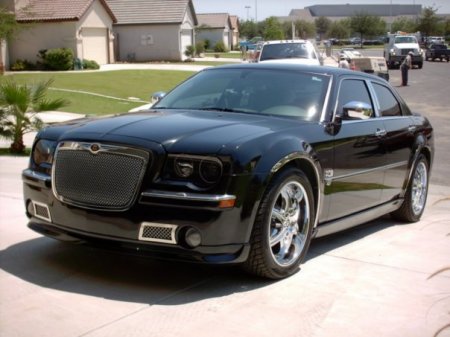

Зря вы это с фарами.....

Не не, нормально если не сильно. У нас фары хорош просвечивают. ))
