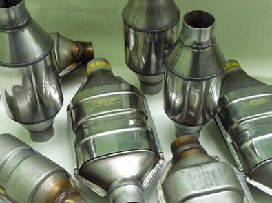

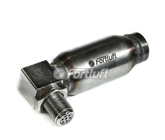

Цитата: michael230
ставить мини-катализаторы Евро-4
Подскажите это "они"? Евро 4?
FortLuft
"Интуиция - это умение мозга чувствовать ж***й"
6 марта 2015 23:38
din,
Да, похожи.

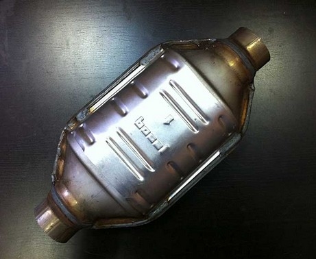

Цитата: bravo-774
ставишь электронные обманки( установить проще простого) 7 тр пара. Все работает ОТЛИЧНО!!!
Можно узнать что за обманки и где приобрести?
Цитата: michael230
Да, похожи
Благодарю. Эти я нашел на экзисте. Есть подозрение, что "платиной там не пахнет". Тут на форуме рекомендуют такие брать только в "с-чип".
Собираю инфу на будущее - собираюсь влиться в Ваши ряды :smile: Хотя проблема актуальна на всех авто с катами и дк на выходе...
Интересен еще отзыв по унивесальным катам. Как они "прижываются"?
для примера:
10 марта 2015 20:47
Репутация: 56
Сообщений: 2925
din,
Прекрасно приживаются

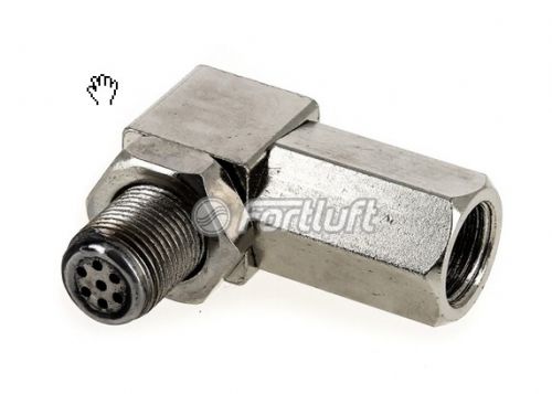

din,

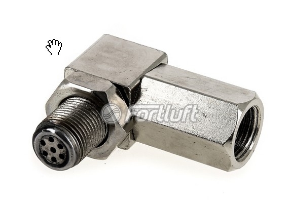

По обманкам
Много их сейчас модных появилось, в свое время просто вворачивали проставку-удлинитель, а потом лямбду.
Все
МиниКатализатор :)
Маркетинг, аднака)

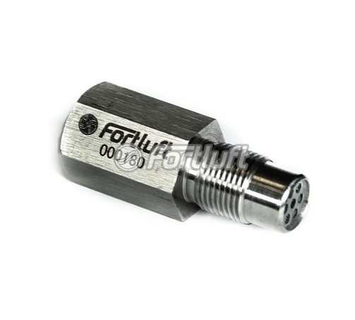

Цитата: mikki777
По обманкам
Все
Так и есть , помню лет десять назад просто у токаря вытачивал удлинители , сейчас поставил ЭТИ , чек перестал загораться .

я поставил мех обманки (удленнители) отверстие 2мм ошибки сбросил но потом опять появились. может маленькие отверстия или....???? мож кто подскажет??
20 марта 2015 11:31
mens,
мини каты платиновые поставь :smoke:
