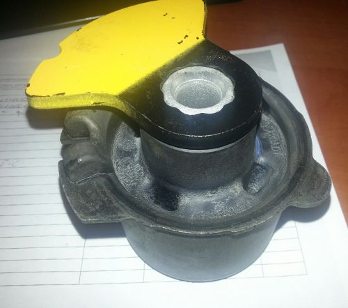

не могу в каталогах найти его. Помогите комрады.
22 февраля 2015 19:24
Vit72,
салентблок подрамника и при чем задний - могут перепутать их там 2 вида

22 февраля 2015 23:41
04782 861AA

04782 862AA большой
04895390AD малый
кто-то говорил что отличаются еще и левый правый
23 февраля 2015 11:58
Cheez,
Да, есть отличия (левый-правый). По крайней мере передние. Но диаметре и высоте одинаковые. Разница в расположени ушей
23 февраля 2015 12:28
Цитата: Cheez
04782 862AA большой
Не большой, а задний. И он на полный привод.
Цитата: Cheez
04895390AD малый
Передний правый.
04895 391AB
Передний левый.
