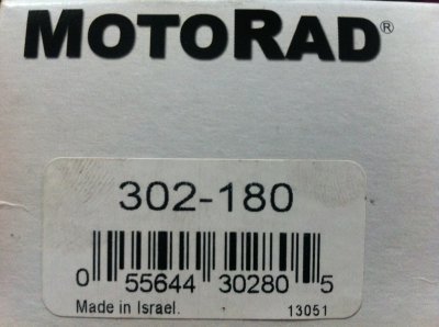

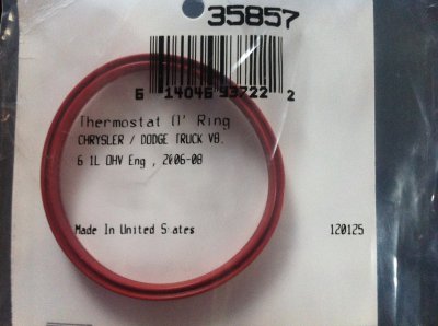

21 февраля 2015 18:29
У меня такой
он занижает температуру
