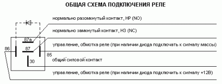

Купил дудку с компрессором. Хочу самостоятельно и правильно поставить (подсоединить, подключить, под......, короче штоб работала).
В Ом-ах, резисторах, реле мало что понимаю. Нужен совет бывалых, волокущих в этой теме. Уверен у нас их много. Помогите, братцы!!!
Короче, куплен воздушный звуковой сигнал. В комплект входили:
1. дудка;
2. компрессор "no name";
3. реле с контактами №№ 30, 85, 86 и 87, 12V 30A.
+ дополнительно приобретено: колодка для реле и ..... как, мля, его назвать...... вобщем бокс с предохранителем на 30А.
Задача: подключить сигнал по отдельной цепи. Сигнал должен включаться от отдельной кнопки в салоне. Хотелось бы сделать режим работы, аналогичным штатным сигналам: сигнал, перегрев, срабатывание теплушки, остыла, снова сигнал. В результате: сигналы целы, реле цело, предохранитель цел. А в случае с новой дудкой еще и компрессор цел.
Больше всего интересует электрическая составляющая вопроса: откуда лучше запитаться, куда-какие клемы, контакты, "+", "-" и прочее.

Дудка прикреплена уже, компрессор тоже. Т.е. эта проблемка решена. "+" был взят с низкого тона штатного клаксона, "-" с корпуса рядом с передним блоком предохранителей. Соответственно срабатывает от штатной кнопки на руле. Все хорошо........, только предохранители горят как спички. Поэтому хочется отдельной цепью. Излагаю свою версию. Дополни и поправь если можешь.
Только пожалуйста представь, что обьясняешь дауну (пусть они на меня не обижаются). Пойдем прям по проводам:
1. Берем "+" от плюсовой клеммы переднего блока предохранителей,
2. далее по цепи предохранитель (планирую ставить 30А),
3. далее по цепи плюсовая клемма компрессора,
4. далее по цепи минусовая клемма компрессора,
5. далее по цепи....... думаю реле с колодкой, но вот куда какой провод? ведь там их четыре......,
6. .........,
7. ...........,
n. ...........,
n+1. минусовой провод идет на кнопку с постоянно разомкнутым контактом,
n+2. провод с кнопки приходит на массу. Все.
Вобщем нужна подробная инструкция с 5-го и по предпоследний пункт.

Moto-Moto,
к контакту 87а тянешь + от скобы , с контакта 30 провод к + компрессора, на контакт 86 + с контакта 87а, к контакту 85 тянешь выходной провод с кнопки и на кнопку должен приходить тоже минус- тоесть реле управляется минусом, и на минусовой конакт с компресора тоже минус цепляй с массы ну все.

KARYMCHIK, спасибо огромное!!! В воскресенье займусь.
А про тепловое реле, что стоит у нас штатно не в курсе? Оно где-то по пути к штатным сигналам стоит. При перегреве цепь размыкает. Что за реле такое?
Ведь то, схему подключения которого ты выложил такую функцию не выполняет?!
не Дружищще - не знаю , это просто схема подключения любой весчи через реле.Да и нах это тепловое релр нужно .

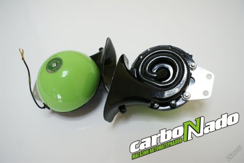

tankist
19 сентября 2009 21:24
Сообщений: 202
Машина: 300 Америка 2005 2,7
Регистрация: 14.09.2021
Вот у меня родные сигналы сдохли ,они стояли дудками вперед туда через крупную решётку радиатора всё и залитало , короче я поставил два от волги ,у нас родных два было один с низкой чистотой другой с высокой, так вот, от волги ставяться на родные крепления вообще как так и надо ,гудят солидно и громко ,но родные мне больше нравились у них более резкий гудок

Цитата: NORES
Сдох один сигнал родной , думаю что взять лучше )
поставь вместо родных китайские вот такие... сигналят ахрененно... на южном порту по 1400-1200 стОят....
поставил всем знакомым, кто не хочет заморачиваться с пневмой...
или делай как у картмена Серёги, там ваще агонь у него.... :goodgood:
остальное всё потеря времени исил
