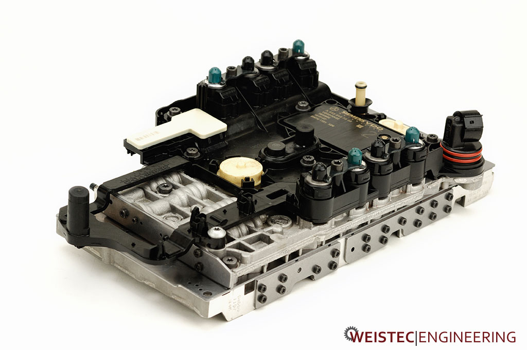

16 февраля 2015 15:10
sasha,
Блок клапанов. Плита внутри АКПП
похож на наш. Как для примера
harly
16 февраля 2015 17:46
Сообщений: 1224
Машина: CHARGER SXT
Регистрация: 7.05.2011
Блок с платой в сборе стоит почти 600$ в Америке , а тот номер что дали это электронная плата голая стоит на блоке клапанов .

26 февраля 2015 23:29
onisim39,
Конечно другая. Я же написал что похоже. И привел как для примера.
Забил в яндексе : фото блока клапанов
