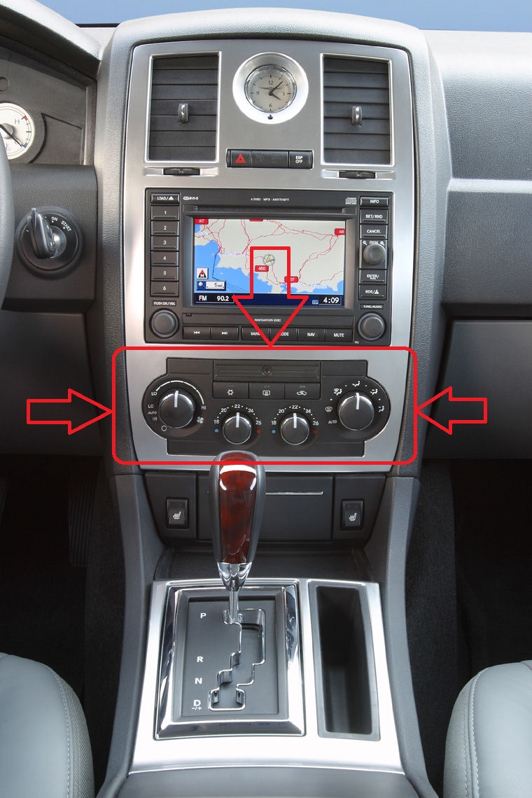

Добрый день! Летом купил себе 300с, дизель 2006 года. Пару недель назад заметил што перестало работать печка, покрутил, повертел нечево неработатет, не печка не обогрев заднево стеклa (вообшем все, что на блоке управления). Когда машину заводил, то иногда на секунду печка включалась, потом заметил, что когда включаю ближний свет фар, то печка и задний парк троник тoже на секунду включаются. Потом и это перестало, предохранитель згарел, только ставлю новый, тутже снова згарает. Пожалауйсто помогите! В чем может быть дело?

отключи от блока климата две фишки, воткни предохранитель и посмотри, сгорит снова или нет. Если нет - разбирай блок и ищи какую дорожку коротнуло... если сгорит снова - значит дело в проводке где то, блок управления климатом не при чём.
