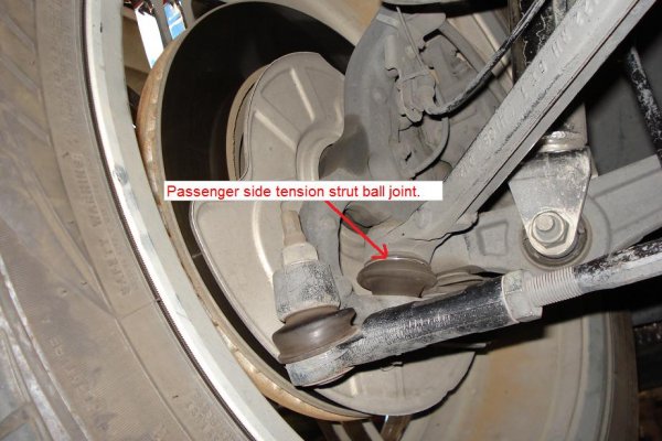

2 февраля 2015 12:14
Я тоже за диагональный правый рычаг на фото. Тяжело диагностируется. Симптомы его. При нажатии на тормоз, стуки тоже пропадают

У меня стучало - не могли найти , делали ТО посмотрели еще раз - оказалась растяжка ( передний нижний диагональный рычаг )

Поменял наконечник,рычаг тот, что Юра на фото указал и нижнюю шаровую стало все отлично
