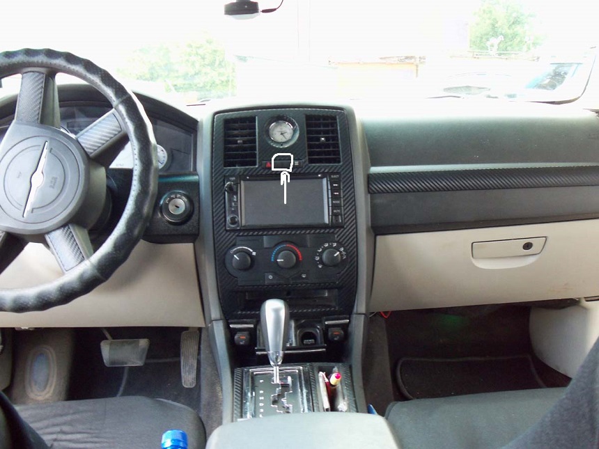

1. смотрите пред , аварийка и повороты - преды разные
2. на кнопку должен приходить 1 хороший -
3. проверять целостность проводов , соединений и разъемов
4. при включении зажигания , рядом с аварийкой должна загораться а потом тухнуть лампа ПБ пассажира , если и этого нет - то где то отошел разъем

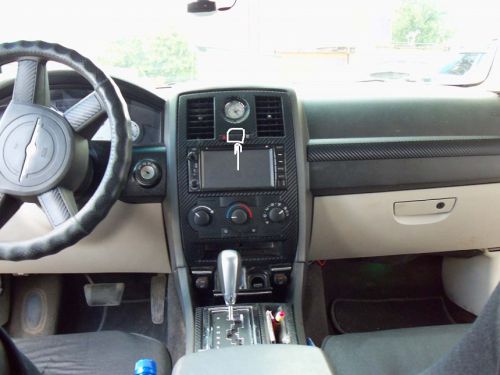

У меня нет такой лампы ПБ. Это от комплектации зависит?
как эт нет , даже на пустом барабане ( как все выражаются ) америкосе есть , а на европе нет , не верю , может просто отключили , вот она

KARYMCHIK,
Не было её там с момента покупки в автосалоне. Просто черная заглушка, как на твоём фото.
KARYMCHIK
9 марта 2015 19:28
Репутация: 49
Сообщений: 1998
Машина: Нива Шевроле
Регистрация: 5.01.2009
это фото моей машины , и лампа там есть
9 марта 2015 19:36
Сообщений: 901
Машина: 300C, 2.7 Европа
Регистрация: 29.01.2012
KARYMCHIK,
А что она (лампа) подсвечивает ? Там же нет никакого рисунка.
