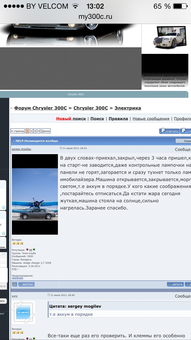

Ну и купит автор блок зажигания и что дальше с ним делать?В блоке зажигания(после 08-го года это такая небольшая квадратная коробочка )находится еще и блок имо.А с этим как?Как его потом с мозгами завязать.
Симптомы ,которые описал автор очень схожи с теми,что были у меня в свое время.Была соответствующая тема,весь форум мне тогда помогал.Я думаю-это знаменитая крайслеровская болезнь,унаследованная от мерседеса.Скорее всего это блок имобилайзера.
В моем случае авто хоть с сотого раза,но запускалось и удалось считать ошибки.Если автор не запустит зажигание-ошибки хрен считаешь.
Наверное полезно будет почитать

1 января 2015 13:02
SeGezha26,
У меня ссылка работает.Набери в поиске HELP не заводится вообще или зайди в мои темы там найдешь

Серега, твою тему я уже до дыр зачитал, до моего крика о помощи с блоком, диагност все при мне проверял.......никаких доп устр я не подключал, аккумулятор в поряде, массу по всей машине проверял ..при мне.....смотрел шины и проверял, я тоже заглядывал в комп
1 января 2015 13:52
SeGezha26,
В двух словах.С восьмого года наши машинки страдают выходом из строя блока имо.У меня тоже произошло это неожиданно.Ковыряли мою машину долго.Перепороли все коробки и жгуты.Блокировки у меня нет.А так все похоже.Сервисмены не полезут ковырять сам блок.Его заменят,прошьют в мозгах.Кстати добавь еще пару ключей.
Совет-ищи Кулибина.У нас на полмиллиона населения такой нашелся.
Он был уже знаком с аналогичной проблемой на мерседесе.Через день я поехал.Поищи среди мерседесовских ремонтеров.
