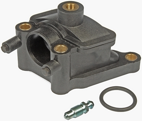

Капот в данном авто открываешь не часто, так как не за чем. И вот, как и каждое утро, сажусь в авто, завожу, прогреваю. Двигатель прогрелся до рабочей температуры, но вот воздух дует холодный (а должен быть уже теплый). Стекла не отпотевают. Время жмет, надо на работу, беру тряпку, и просто протираю тряпкой окна и еду. Короче печка более менее стала пускать теплый воздух только когда приехал на работу. Сразу подумал про воздушную пробку. Открыв капот, обнаружил что ОЖ в бачке на дне, и корпус штуцера сцуко весь мокрый. Вывод, замена! Почитав, как делают другие, пришел к выводу что оригинал тут не важен и поэтому был заказан DORMAN 902-301.
единственно, на картинке, сам корпус, штуцер и уплотнительное кольцо. Вот кольца у меня в коробке не оказалось (я не знал что оно в комплекте должно быть). Чем мне это аукнулось, напишу ниже.

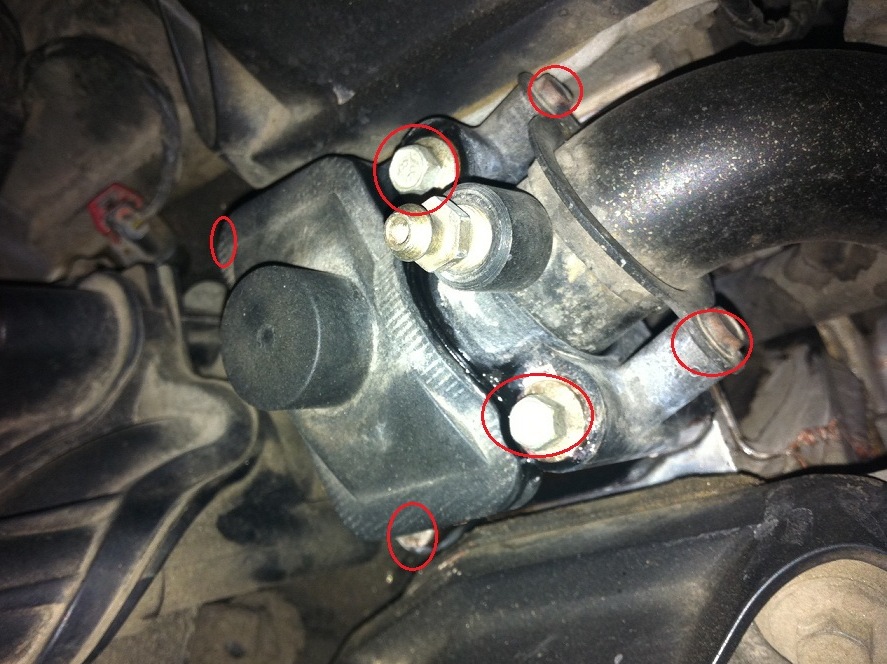

4. откручиваем 6 болтов которые держат сам корпус
Картинка не моя. На ней показан, что штуцер стоит на самой трубке, а не в корпусе. У меня был в корпусе как и в новом. На трубке ни чего не было.

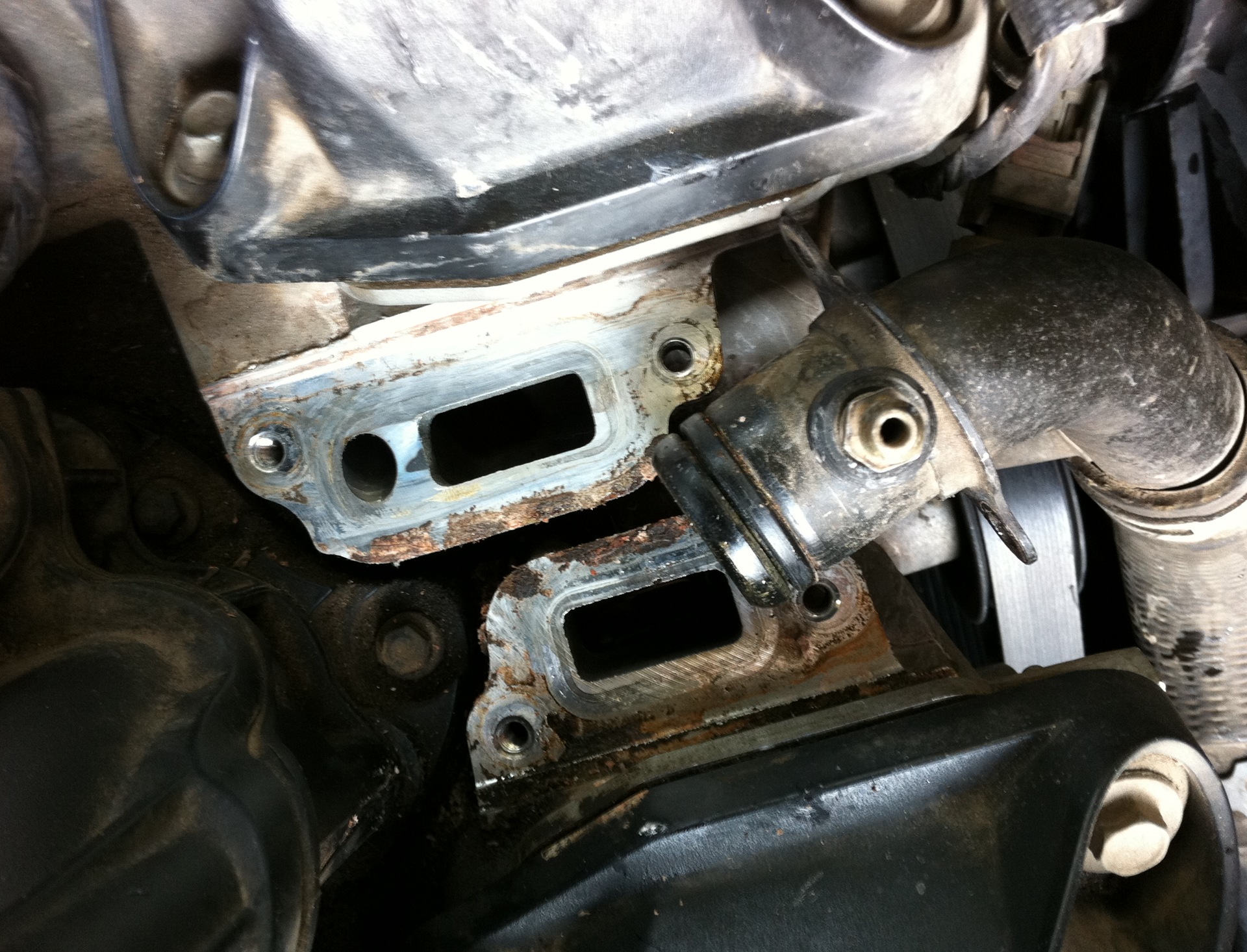

Сняли. Видим такую картину.
видите уплотнительное кольцо на трубке. Так вот его можете сжечь, выкинуть, съесть… пох что вы с ним сделаете, но оно уже не годно к службе. Я думал прокатит, при обратной сборке через него все потекло. Пришлось срочно ехать в магазин и подбирать это кольцо, т.к. в выходные магазины работают недолго. А машина могла повиснуть на сутки на подъемнике.
