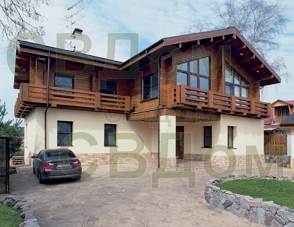

а насчет дома, советую рассмотреть варик 1 этаж (гараж, гостинная, кухня) - камень, 2 этаж (спальни, детские) - дерево...
что-то типа этого...
