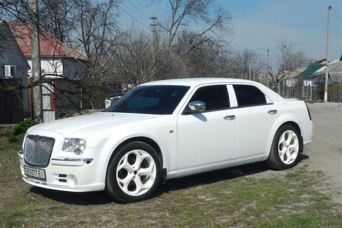

У Димона Чебурашки стоят от бмв х5 r20
Arkawa
14 декабря 2014 19:04
Сообщений: 34
Машина: Chrysler 300 Touring 2.7 Канада
Регистрация: 19.08.2014
Prime-avto,
ссылочку можно на его профиль?!)
Prime-avto
14 декабря 2014 19:08
Сообщений: 2178
Город: Днепропетровск
http://www.my300c.ru/user/%D7%E5%E1%F3%F0%E0%F8%EA%E0/
Кстати на аватарке его они и стоят
Arkawa
14 декабря 2014 19:17
Сообщений: 34
Prime-avto,
Спасибо) будем пытаться)
Prime-avto
14 декабря 2014 19:20
Сообщений: 2178
Arkawa,
Он знаю точил проставки у токаря
14 декабря 2014 23:24
Они уже бэлые
По-поводу колес-надо смотреть и примерять.При такой ширине(8.5 дюймов) и проставках 20мм,вылет станет около 0.Думаю,что сильно луноходить наружу не будут.В общем примерять
