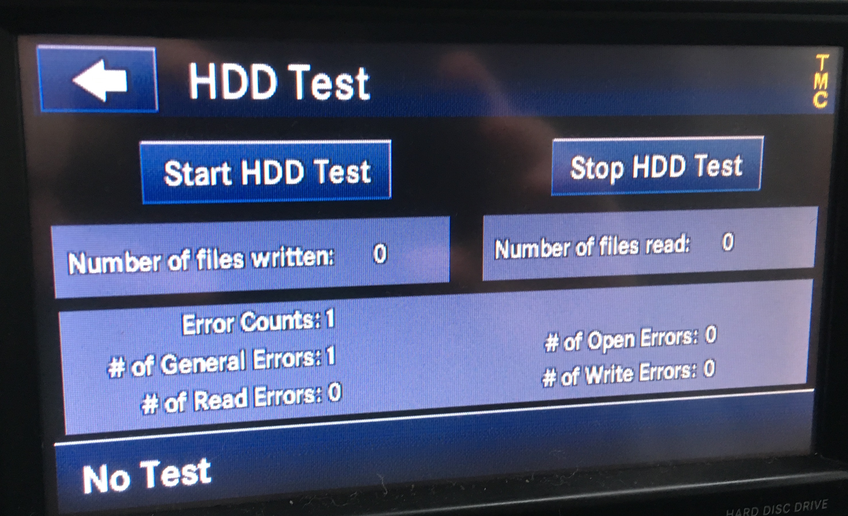

В общем, и меня, с первыми морозами, настигла эта же участь. MyGig REW. Перестал воспроизводить музыку с винта. Провёл тест в скрытом меню- general error:1. Вернул его в заводские настройки- не помогло. Файлы с флешки копируются, но не воспроизводятся. Просто прыгают дальше и всё.

Вот такой результат теста винта

klaipeda,
Форматируй жесткий диск и заливай новую прошивку, не надо ничего покупать, либо покупай с установленной программой mygig
