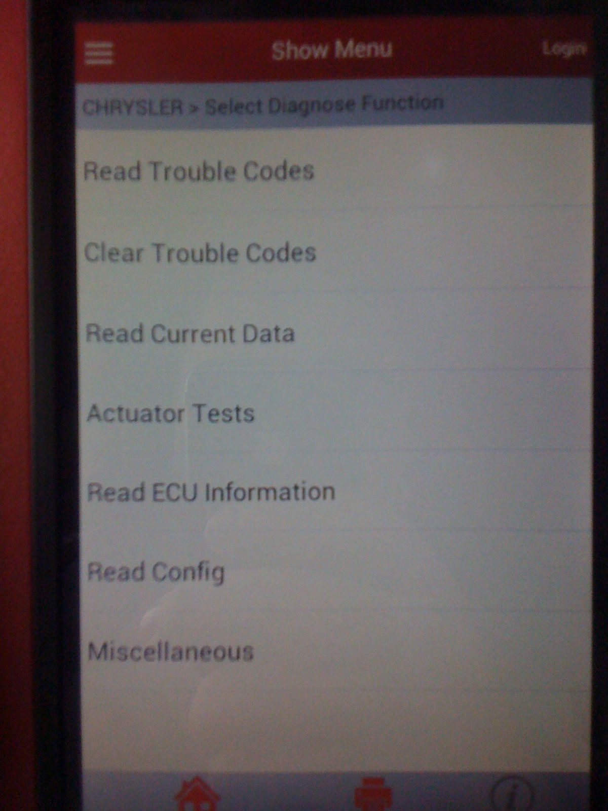

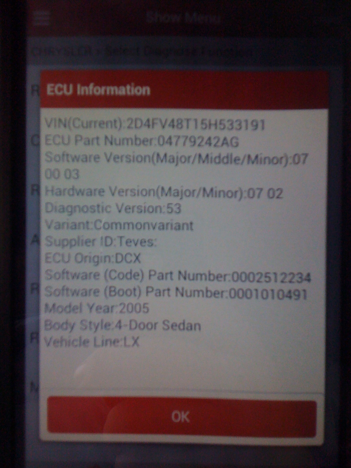

Вообщем подключил я лаунч и ни чего не понял где менять вин.
Что дальше делать - вин на фото не мой - а блока, где в каком меню поменять я не знаю. Куда кликнуть что нажать?
KARYMCHIK
6 декабря 2014 13:22
Репутация: 49
Сообщений: 1998
Машина: Нива Шевроле
Регистрация: 5.01.2009
bubba,
3 снизу
bubba
6 декабря 2014 14:47
Сообщений: 358
Город: Tomsk
Машина: Chrysler 300С
Регистрация: 9.02.2014
3 снизу дает только информацию, которая первая фото, изменить там ни чего нельзя...
KARYMCHIK
7 декабря 2014 07:41
Репутация: 49
Сообщений: 1998
bubba,
значит ваш прибор не достаточно силен для таких работ
