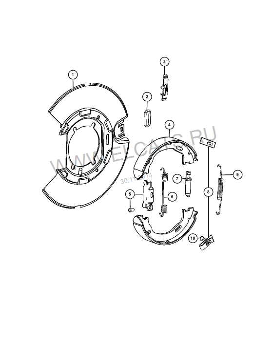

Всем привет!
Такая ситуация на неделе поменял колодки ручника тормозные диски, выставил регулятор стояночного тормаза так чтоб на половину педали уже магина стояла (дабы не давить в пол как многие)
дня три так ездил проверял на уклонах все круто держит, сегодня при остановке на уклоне решаюсь поставить на ручник как при несильном нажатии происходит небольшой хруст и педаль падает в пол, ручник при этом не держит не капли,
пробрался рукой под низ педали посмотрел тросик вроде как натягивается при нажатии.
Что может быть, лезть разбирать сново колеса как то не охото, пока причина не ясна.

30 ноября 2014 13:27
Цитата: judan
Так разбирать колесо, смотреть?
Открути болтики, которые держат троса на входе в тормозной щит, один шатает педаль, другой смотрит, где обрыв. Если троса ходят в рубашках, то косяк в механизме колодок, если не ходят, значит трос где-то оборвало.
