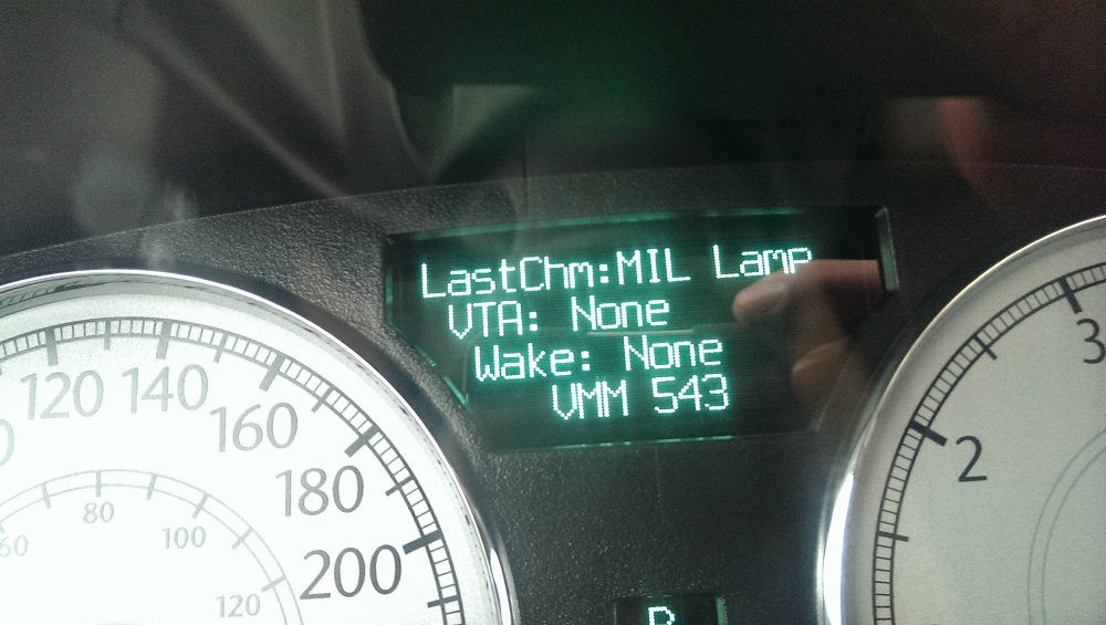

Самодиагностика показала только старую ошибку P1004 (это по заслонке SRV), тогда полез в скрытое меню, в том месте где он показевает ошибки и wake, там обратил внимание, что была проблема с Charging, евик показывал вольтаж моего аккума 11В, подумал, что низко, сгонял за новым аккумом (взял для пробы), поменял... машина опять завелась с джекичаном, но не орала сигналка... евик при новом аккуме показевал 12В, как завёл, дак сразу 14.3... как понимаю заряд на аккум идет?

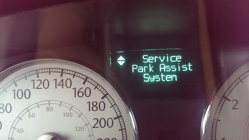

Еще в простом меню где system warnings, там висит предупреждение о том что нет давления в одном колесе (там датчика нет) и не сразу появляется Service Park Assist System, начинает орать сигналка, машина глохнет...

И еще в скрытом меню ( скрин в приложении ) когда было всё норм он писал в строке WAKE: CanBUS ( или как то так ), а где VTA: там либо hood, либо airbag... а сейчас везде NONE

Если правильно понимаю MIL Lamp, это сама индикация джекичана
