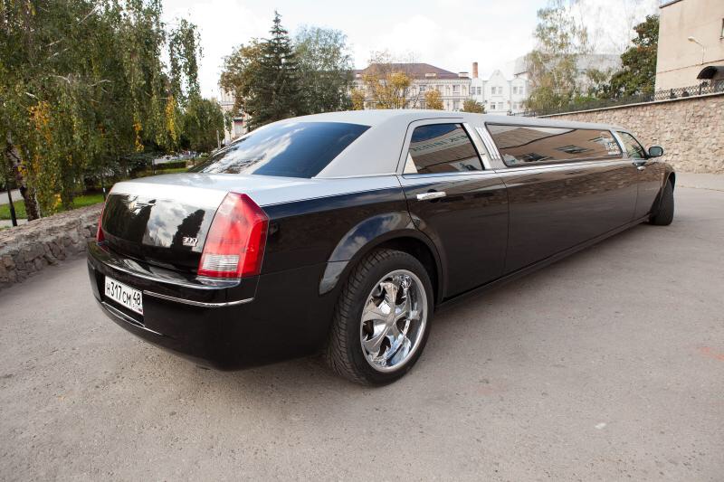

Добрый день Соклубники !
Недавно приобрел удлиненный 300с 2004г 3.5 из Москоу сити
состояние конечно удивило (кто вообще такой заказывал) .
Косяки по всему кроме двигла и коробки хотя как сказать если учесть что
помпа была 2004 г , при таком отношении любая другая машина в отличии от 300-го уже бы загнулась а этот сезон 2014 отработал в Минске и ещо в Москву сгонял на снятие и что удивительно вернулся без нареканий.
Ну сейчас жизнь лима налаживаеться , поменяны все расходники обслужена подвеска ,сейчас перекрашиваю кузов,перешиваю салон и надо разобраться с электроникой.
Нужна ваша помощь!!!
А именно не работает блок управляющий задним салоном,его уже пытался кто то реанемировать но без успешно и мой электрик без схем
тоже ничего не может сделать , нужен другой а где купить не знаю.
И ещо не знаю как быть с крышей кожа на не сильно истрепалась можно
ли ее пленкой затянуть?

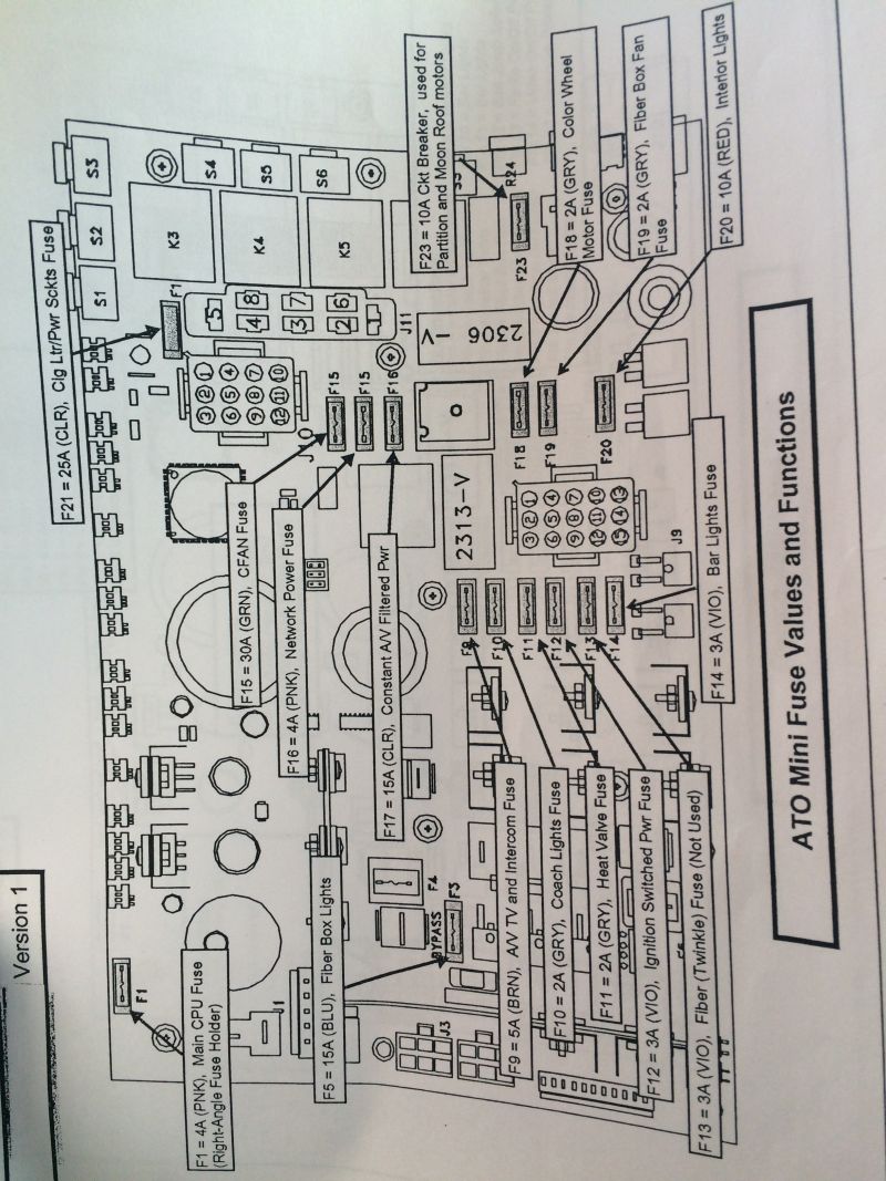

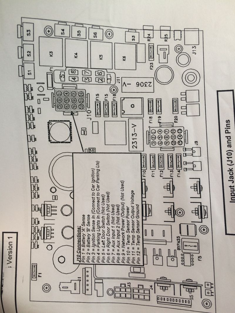

а че все предохранители на этой плате прозвонили? я их только фото насчитал 7 штук...

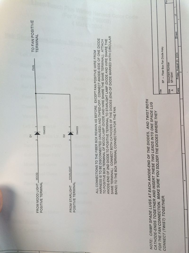

Схемами могу помочь.... Буду на базе сделаю фото выложу, а купить наверно только в штатах, но я смотрел на некоторых сайтах где они раньше продавались , теперь нету, может что придумали новое....

P10N33R,
23 шт.- это ЭБУ комфорта , похож на аудюшный а6 , 2006 года , либо -Туарег 2005 америка

P10N33R,
Да все прозвонили

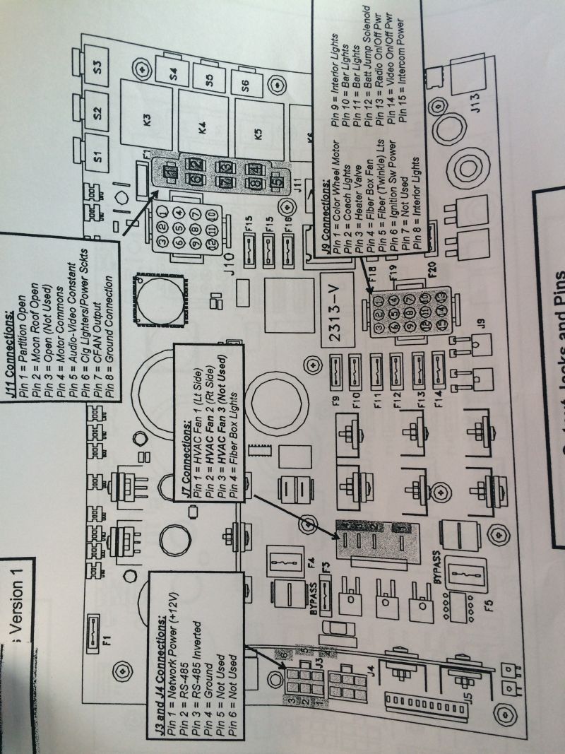

Цитата: daha
За схемы буду очень благодарен !!!
Это номера некоторых приборов,последний как раз и есть этот блок...
У нас в городе продают такой блок с Линкольна...могу узнать что почём если интересно,знаю что они брали его для инфинити он не пошёл,надо перепрограммировать,они вроде одинаковые линкольн и крайслер ....
