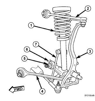

случилась оказзия у меня на медне...ослепило солнце и словил я на скорости 30-40 знак (те которые посреди дороги стоят..чтобы не гоняли) попал прям правым колесом, чутка крило и бампер задело.. короче повреждения такие:
продольный рычаг , внутреннее крепление к раме разорвало , болт погнуло как червяка(само посадочное место не сдвинулось), в шаровой сам палец согнуло
стабилизаторная стойка отлетела от амортизатора
колесо ушло 4-5 см назад
поменял продольный рычаг(временно кривой болт засунул) и стойку стабилизатора... колесо все равно на 1 см примерно позади левого колеса..
вопрос... где можно найти номер болта что крепит рычаг к раме (обыскался..не нашел)
вопрос 2: можно как нибудь колесо еще вперёд подвинуть?

Что то погнуло - работать кувалдой, или замена, смотрите внимательней.

стойку амортизатора обычно гнет и цапфу иногда

sigal2000dima,
Ты хотел сказать поворотный кулак?
Довольно слабый и нежный узел.
Позиция №3

да. по разному можно назвать
На схеме экзиста в свободном доступе: 06506 919AA
Поставь новый болт, проверь на сход-развальном стенде. Если кастор не выставляется смещением подрамника вперед, то ищи, что еще кривое. Обычно гнет поперечный нижний рычаг (проверь еще его сайлент к подрамнику) и поворотный кулак.
