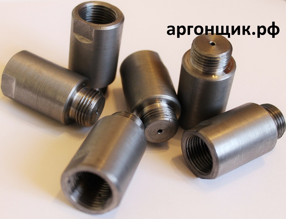

2Ruff4U,
Ну у тебя покупные,
а у меня выточенные типа таких,
В них и смотреть нечего, и стрясти нереально, поэтому я думаю michael230, сможет объяснить тебе что и куда!!)))
20 ноября 2014 11:36
Да блин... Какая половая разница, как выглядит и кем выточен сам корпус проставки? Важно наличие в нем мини-катализатора! Если его не будет, все равно со временем вылазят ошибки.
