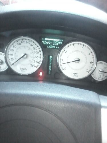

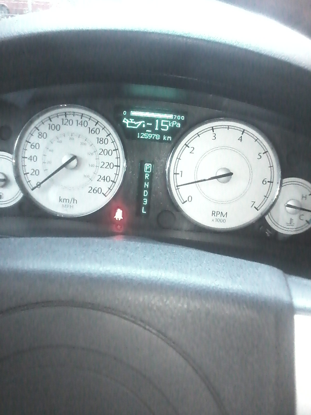

поменял аккум на новый .В старом банка развалилась.Что самое интересно что до этого горел джеки чан,надо было вроде как обманки ставить-раздвоеный выхлоп сделан от предыдущего хозяина,а при установке нового аккума все пропало,вопрос- это как так? И еще один вопрос залез в эвик просто никогда не залазил,и увидел вот фото.Это нормуль или нет ? авто заведено был
19 августа 2015 23:33
alexsv,
Ошибки ты эти сбросил. Скорее всего снова загорится чек.
А еще какое то время коробка будет переключать мягко и плавно (пока не наберет адаптации)
По поводу показаний на щитке-так у всех 2,7 и 3,5
