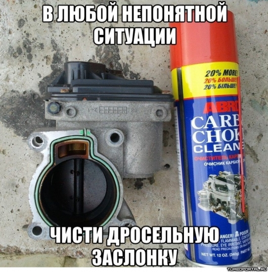

vovan1972,
В любой непонятной ситуации чисти заслонку)) :boss:
12 ноября 2014 01:19
вот так :secret:

Понял!!!!! Свечи заказал и был удивлен цене :smiles:
Почищу заслонку.

Заслонку почистил, Свечи и ЕГР едут.
Пока все без изменений.
Заметил что при медленном нажатии на газ обороты сначала до 1000 растут. а потом как провал. да не просто провал, а даже замедления.
Пока движок не прогреется вроде этого нет....
