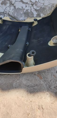

Хочу заказать, но не знаю как правильно называется и номер запчасти:
№1
Перед. Подвеска. Что-то вроде алюминиевого кожуха, порвался в месте крепления.
№2
Клипса пластиковая поломалась. Порог держит.
Заранее благодарен. :thank_you:

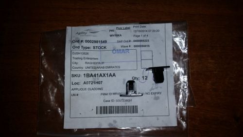

1BA41AX1AA- клипса порога

Добавлю только, что называется CLIP CLADDING REPAIR

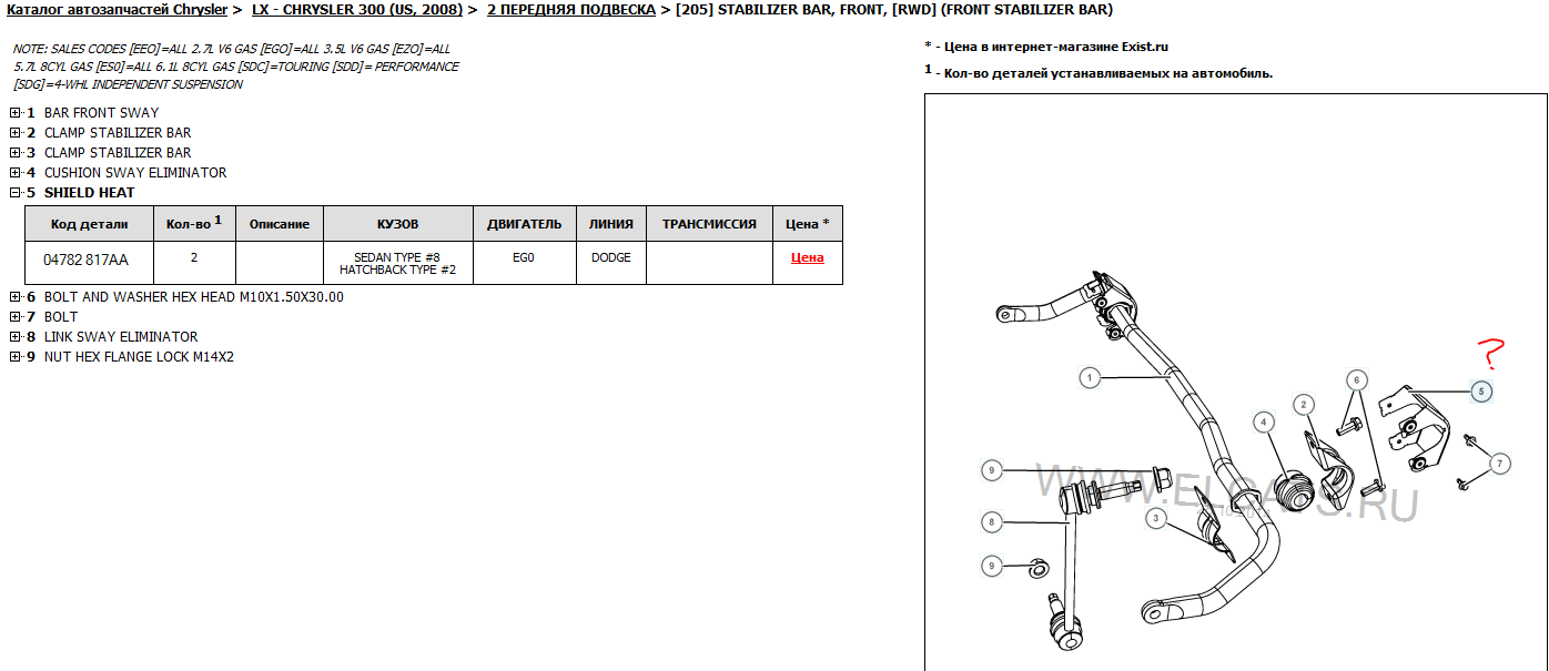

По №1, оно?, кто знает, на схеме деталь 5?
нет, уже вижу не оно :(

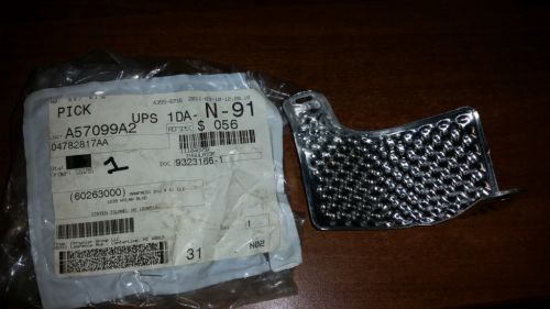

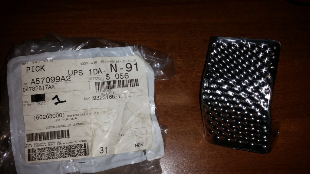

Термозащита втулок переднего стабилизатора 04782817AA
себе тоже уже купил )

клипса накладки порога   1BA41AX1AA

Когда получил, то там была 1 шт или комплект из 2-х?
25 октября 2014 01:06
Цитата: papay
была 1 шт
одна штука :smiles:
клипсы тож поодной штуке
Ха! и походу их еще красить нужно :scratch:
Хорошо, что у меня краска моя есть)
25 октября 2014 01:23
ну это я незнаю....я себе по VINу подбирал... и они приехали чёрные, хотя машина у меня далеко не чёрная ...была )))

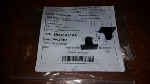

Разобрался:
1BA41AX1AA - клипса накладки порога - ЧЕРНАЯ
1BA41WS1AA - клипса на серебряный кузов
Кстати, на серебро в полтора раза дороже оказались, наверное мои лучше твоих :secret:
