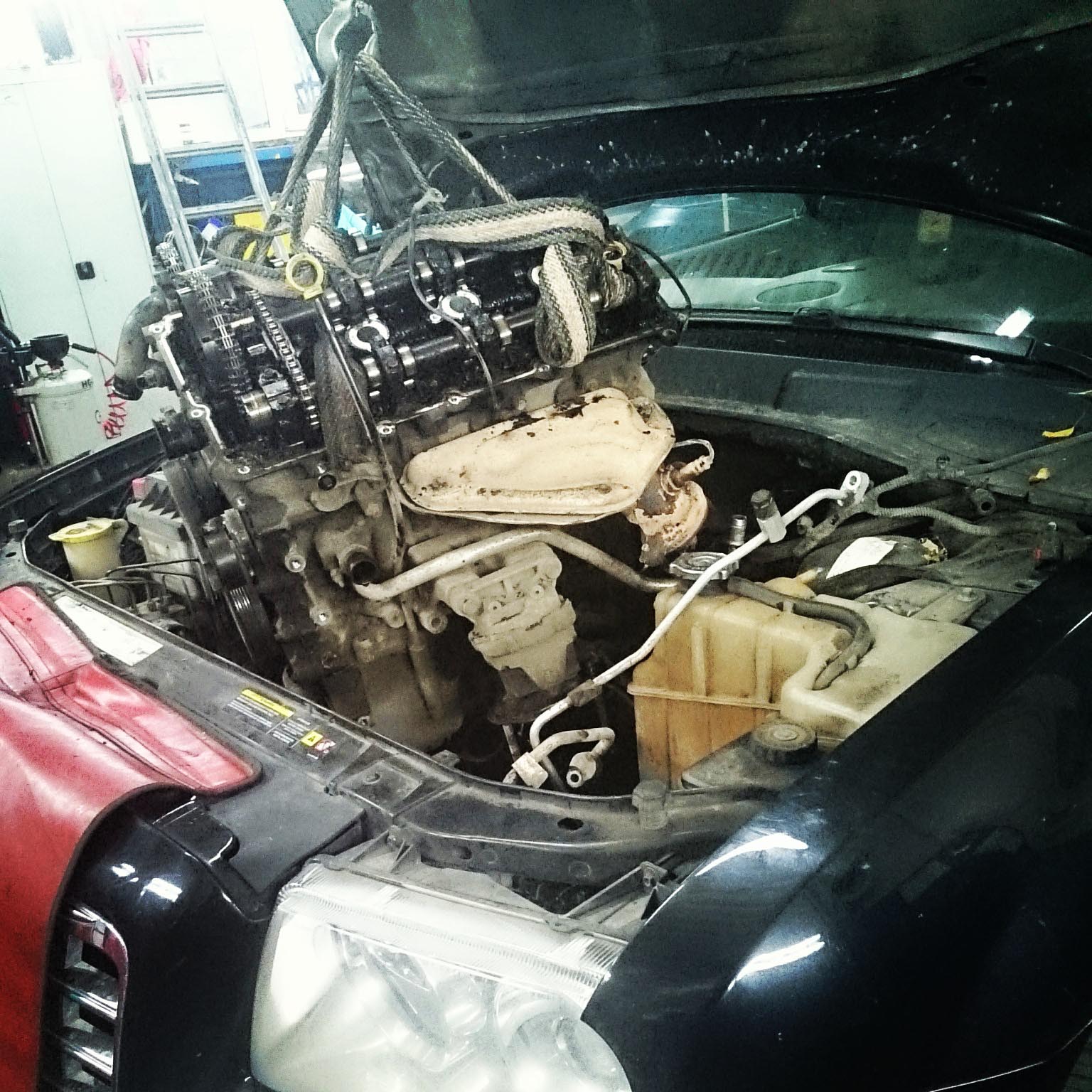

а машинка то моя с мотором на фото у Михаила
