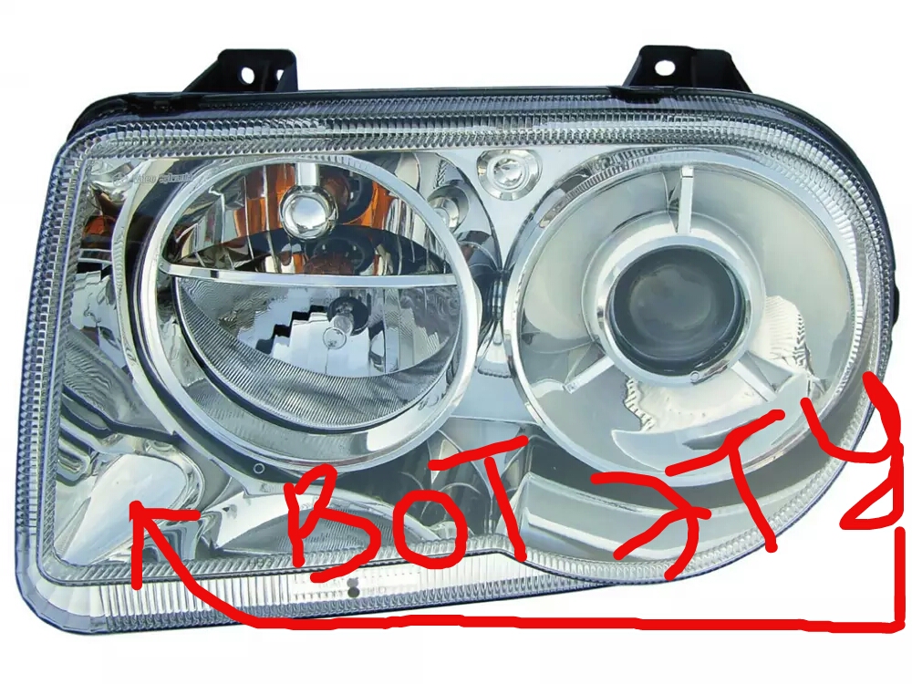

Вопрос встал вот в чем. Затея по поводу внедрения колец в фары так меня и не покидает. Короче, нашел я чела, который за недорого совсем сделает мне эти кольца. Внедрю их сам. У нас в фарах два кольца, одно 145мм, второе 165мм.
А теперь ВОПРОС! Это внутренние размеры колец или внешние????

это прям посрединке))) прям посрединке и надо делать.

это ситопроцентов у меня стоит))) я все взял 145 и вкарачил прям по центру и где 165 чуток внутри и все получилось вполне симпотно.
