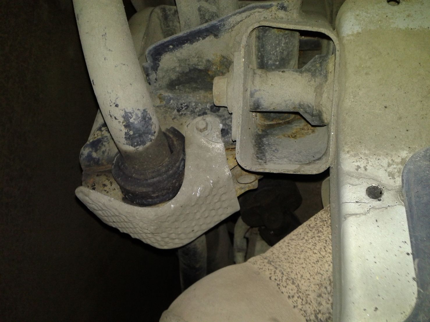

Втулка стабилизатора вылезла? Скрип может быть из за неё?

Может!у меня был ! С наступлением холодов ( погода когда температура +5 и ниже) начиналось брякрнье и скрип! чем холоднее тем сильнее! после замены втулок все ушло!хотя в сервисе пытались убедить что все гораздо хуже - и надо менять и амортизаторы и опоры! А скрип был сильный при проезде лежачих полицейских))) аж стыдно было от прожожих)) цена вопроса от 80 рублей! за штуку в "академия плюс"

Скрипят парни у вас втулки-это если впереди.Если сзади заскрипит-плавающий сайлент.

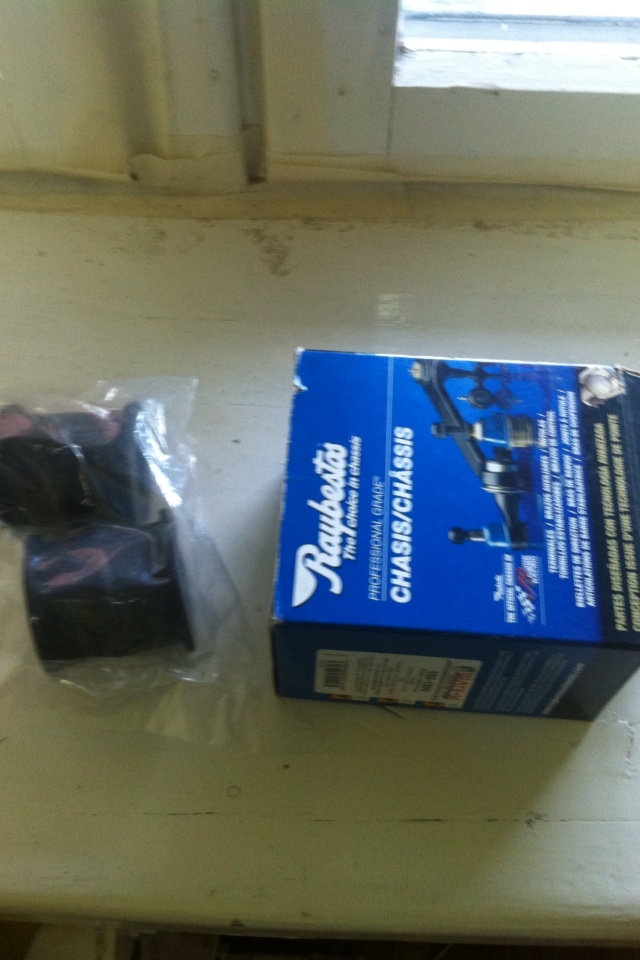

Меняю их периодически.Главное не проипать с диаметром.Сейчас очень удачные мопар.Заказал,пришли такие.Уже год ждут своего часа.
Предупреждаю по фото -это не оригинал.Оригинал даже выглядит иначе

Проверяем диаметр. есть три варианта.Один вообще на 5 мм по кругу. Проипать элементарно-заскрипит на следующий день.

Нет. Насухую ставятся. Если слабовато зажимаются вследствие износа самого стаба, то можно еще и изоленты мотнуть, дольше проживет.
