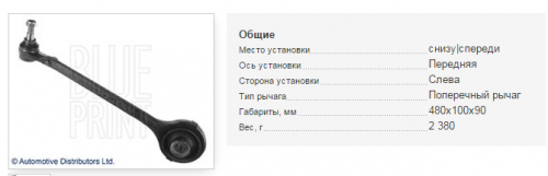

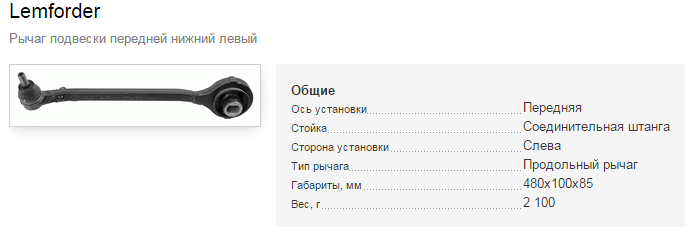

 помогите разобраться где продольный а где поперечный?, подвеска
40a
17 октября 2014 12:03
Сообщений: 158
Город: Белорусь-Москва
Машина: 300C I 3.5
Регистрация: 23.01.2014
на сайте темы есть но я там так точного ответа и не нашёл вот и решил спросить что такое передний продольный нижний рычаг ... подскажите так как я в экзисте одну и туже картинку нашёл и под тем и тем названием...

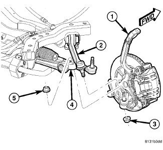

под номером 4 поперечнй рычаг
под номером 2 продольный, он же диагональный, он же разтяжка

Название это не самое главное, один с шаром- другой без!
А в экзисте указаны названия из прайсов поставщиков. Если я укажу в наименовании "сапог", то в экзисте будет продаваться сапог. Смотрите на номера, а не на названия!!!
