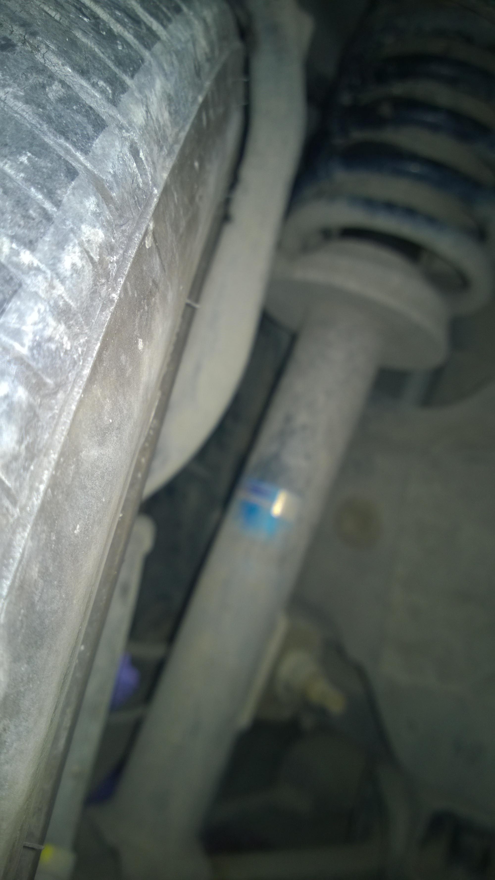

В общем тут с двух сторон и два разных колеса с оригинальными номерами.

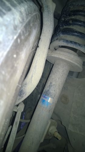

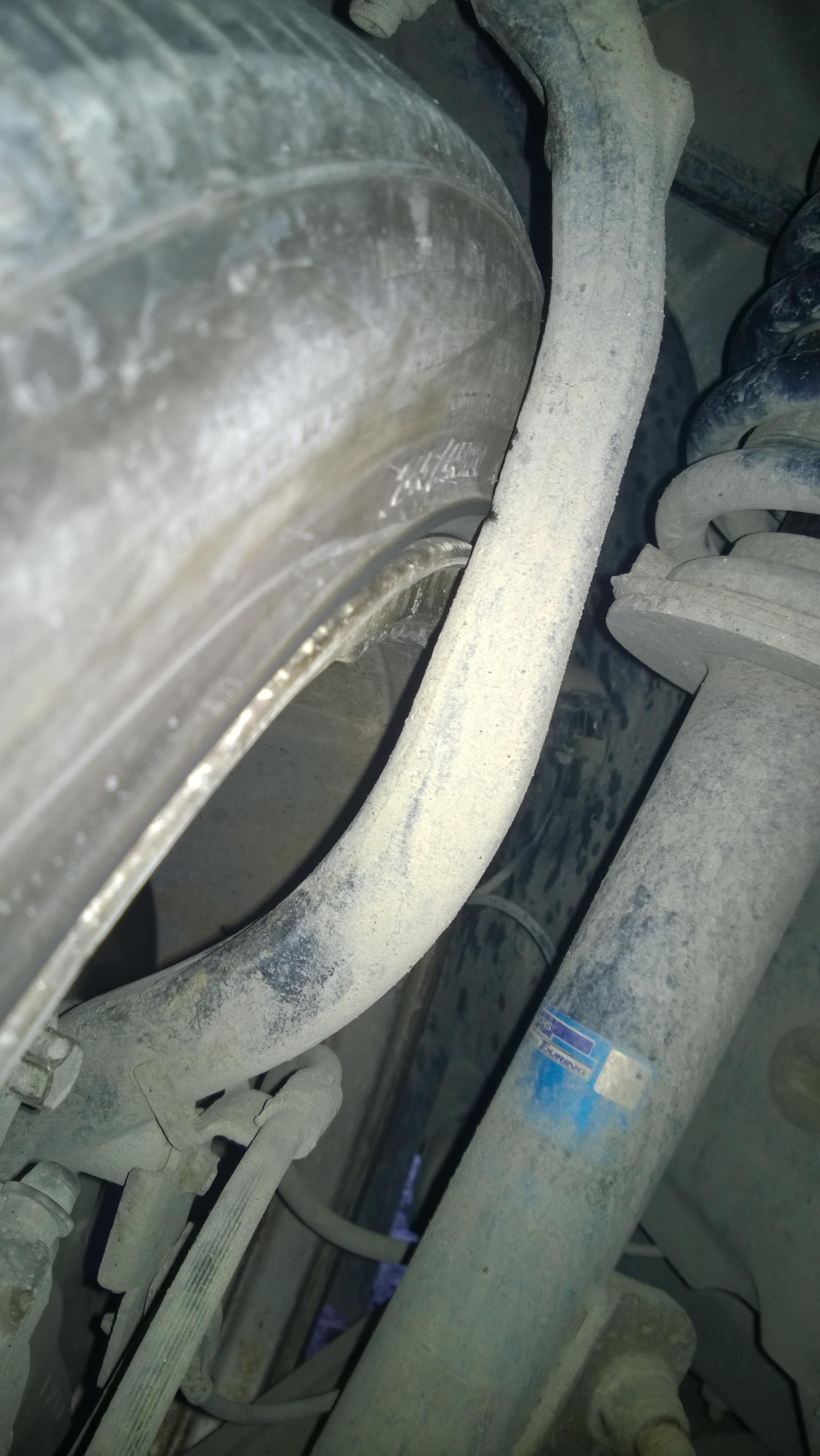

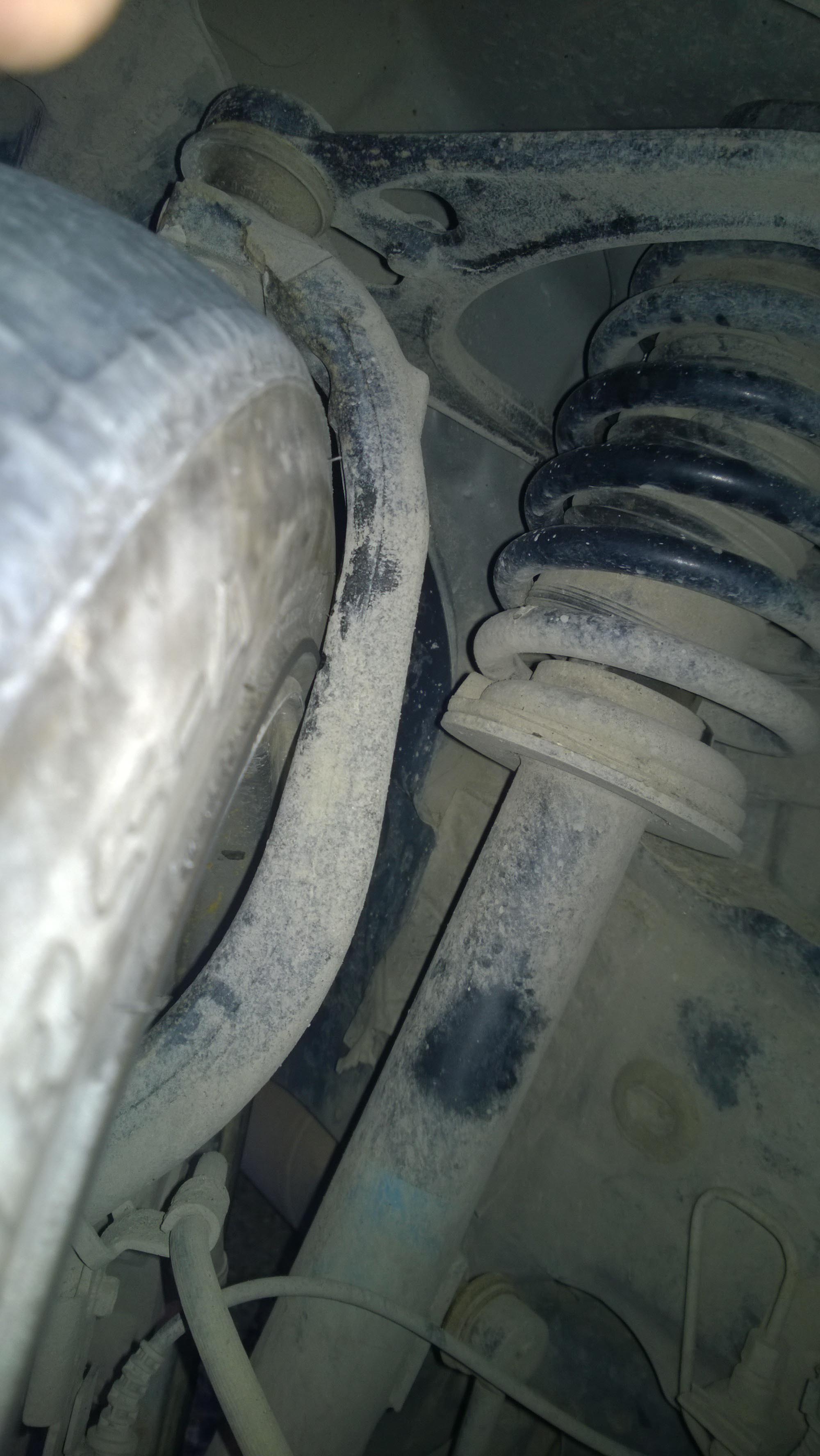

Кстати на фотках видно что там просвет до рычага 2-3мм - все ОК
Покрышка деформируеться снизу у асфальта а не с верху у рычага
Проставки без бортика могут быть из любого AL - нагрузку не несут
Думаю ты погарячился проставку заказав 5мм и трех хватит , но ничего страшного длины шпильки хватает. Шире колея - устойчивей авто

нет там 2-3мм. там максимум 1мм. Проблема в том что при выкрученном полностью колесе, при сдаче назад очень жестко трет и даже с треском каким то, я вообще стараюсь пока руль не выкручивать при движении полностью...

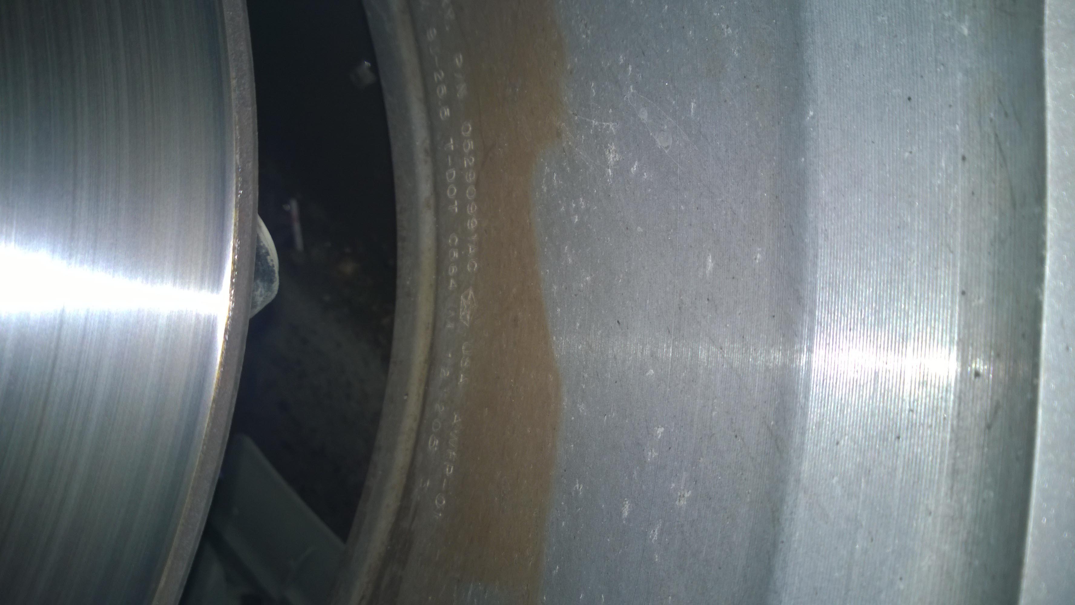

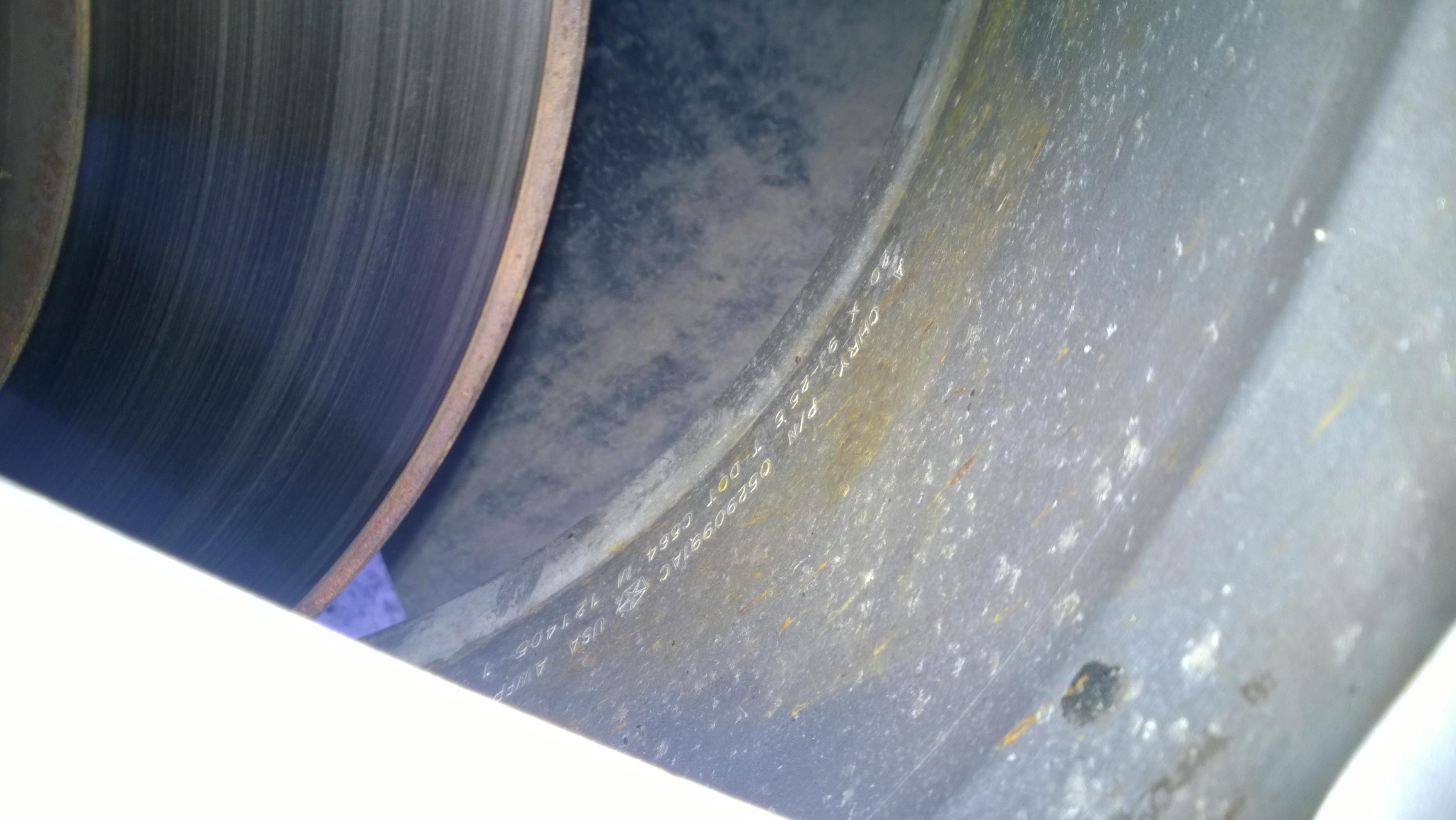

harly,
а на четвертой фотке видно что там проточка на диске от кулака.
