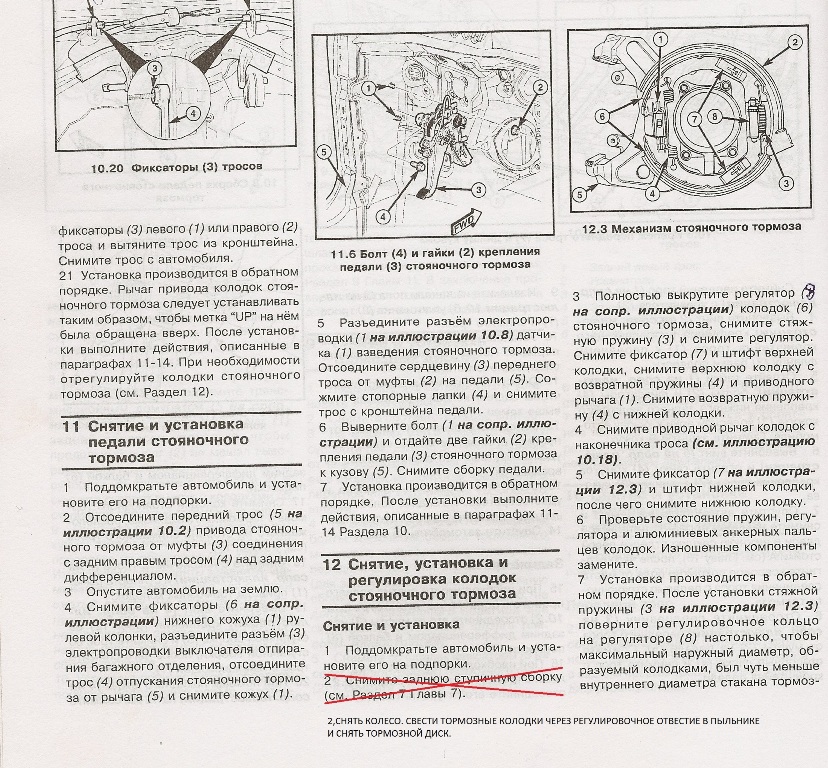

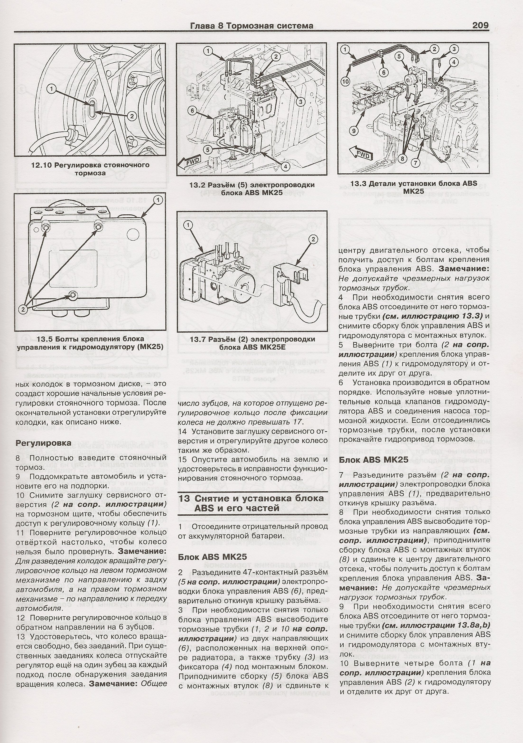

Вот страницы из Инструкции Крайслер 300с про стояночному тормозу
