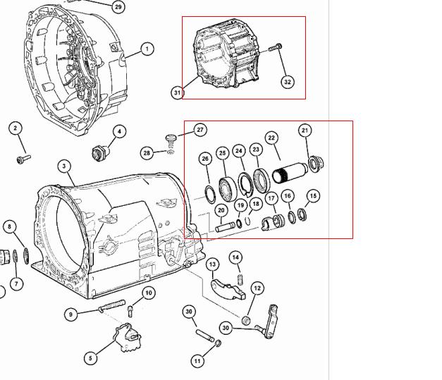

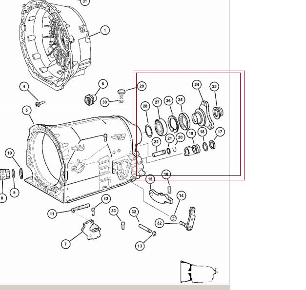

alexmark,
для того что бы оставить вам кпп и воткнуть 2.7 вам как минимум понадобиться выкрикнуть поставочную плиту от кпп
и заменить ее на фланец который используют при рвд
дальше вопрос встает в кардане на авд он короче как раз на длину этой поставочной плиты т.е. менять и его ... далее вопрос в передаточнх числах редукторов на авд и рвд они одинаковы ??? далее вопрос к мозгам кпп и двс как их дружить ? плюсь геометрия кузова если мне память не изменяет тоже разная на рвд и авд хотя это может и не помеха .. так что сложностей достаточно !!!
все с точностью наоборот, ТС не пытается АВД превратить в РВД, он в АВДэшную схему хочет воткнуть другой движок, проще говоря все что дальше стыка движка с коробкой остается не тронутым, так что длина карданов тут непричем, да и через проставочную плиту вешается раздатка :smile:
