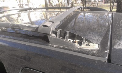

Поэтому возник вопрос, для качественной полировки крыши надо снять штатные продольные рейленги.
Кто знает процедуру?
И птичка на двери багажника универсала просто приклеена на скотч или иначе? есть там дырки в железе?

Релинги на скотче, снимать только на горячую. Там металлическая лента, она отрывется. Боковые молдинги скотч. Задняя птица скотч плюс какой то мазут. Все трескается на изгибах.

То есть я возил на крыше три велосипеда плюс бокс монблан и вваливал 150-180, а все это держали всего 4-ре куска скотча????
Или он все же привернут еще болтами?

Очевидно там болт есть, багажник на скотче это смех.

А вон про какие. Эти просто на гайках.
Через резиновую прокладку.
Кстати могу их задорить кому. Я удалил их.

Ничего там не выгорело , снимай. На лаке буду следы разные , вплоть до очень мелких пузырьков. При глубокой п. все убирается.
Феном молдини не грей .. передержишь бяку сделаешь. И если тянуть за молдинг , все шансы надломать краску на нем.
Заводишь леску под молдинг и тянешь с двух сторон , на себя в сторону. Потом часика пол скатываешь пальцами остатки скотча.
Греть надо птичку т.к там леской далеко не забраться там с краю , буквально через пару см идет направлявшая

я тоже леской снимал, все ништяк, не сломал ничего, краска тоже на месте осталась
