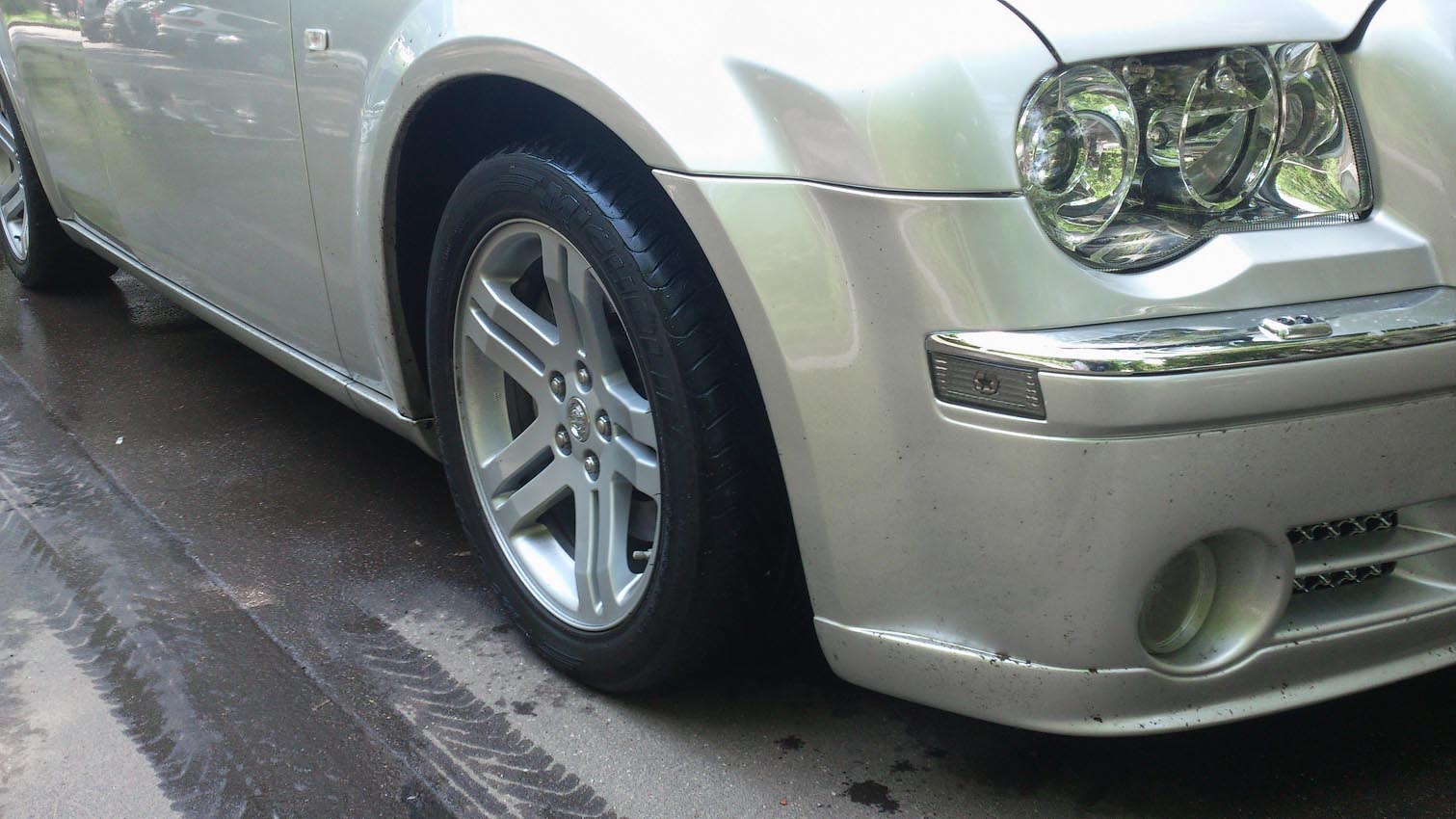

3 октября 2014 00:17
255 очень легко встает я думаю и 275 встанет My Webpage
на фото 255/40/18
harly
3 октября 2014 08:52
Сообщений: 1224
Машина: CHARGER SXT
Регистрация: 7.05.2011
uri300c,
Отлично выглядит - как с завода . Проблема в том что разные производители делают под одним размером покрышек разную ширину .
Видел фото 315 резина на родных 9" дисках стоит отлично , и при детальном изучении вопроса оказывается что она по факту шириной 285мм !!! Так что надо с линейкой резину покупать , тут пролететь можно .
