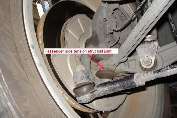

Нижний диагональный рычаг, который с одной шаровой. Очень тяжело диагностируется, но это он падла. Проверь эту шаровую на нем. При торможении стук пропадает.

Да этот диагональный рычаг тоже бренчит, его на вибростенде легко прощупать

В вашем случае абсолютно согласен с Юрием - нижний диагональный рычаг. Он "вылетает" первым. И на втором поколении тоже.
Цитата: 688BGG
И почему пропадает стук при торможении?
Становится под нагрузкой.
