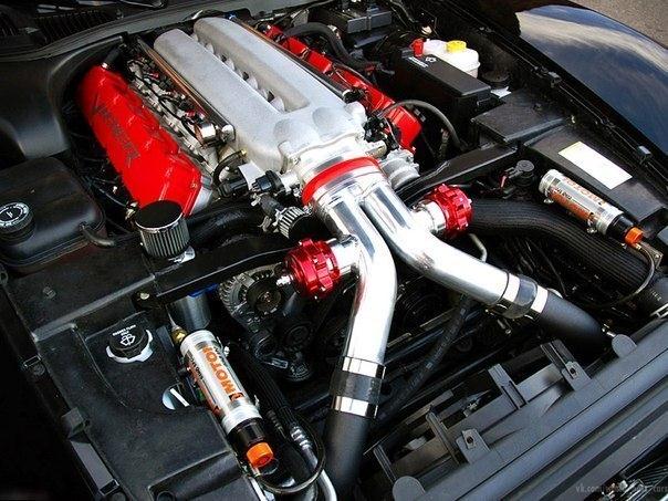

пересадить бы этот мотор в 300с... в США такое проделали

Жекис,
Никакого смысла пересаживать - морда еще тяжелее станет , доступа к агрегатам не будет итд . У нас свой отличный мотор который даже 315 резина не может реализовать . Так зачем нам вайперовский ?
23 сентября 2014 14:41
harly,
Нифега он не тяжелее это более продвинутый мотор чем хеми он аллюминевый.
Только смысла все равно мало его ставить

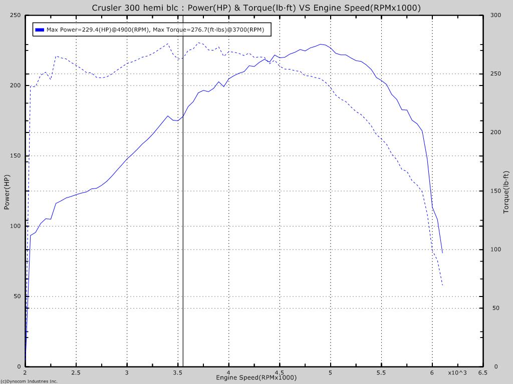

Сегодня был на стенде.
Вот график замера.
Замер делал здесь
Потеря мощности с колес на лицо

Serjo,
Crusler 300)))

Читать, как Хруслер.....
Ребята опечатались.
Но главное не это, а то, что 230 коней на выходе :cray:

Serjo,
И момента 280, ху..ня какая-то...
Сколько замер сейчас стоит?

Цитата: Serjo
230 коней под капотом
Хуня какая то, на убитом в хлам столько. Должно быть 280 минимум.До сотни померий разгон короче и все ясно будет

Да вроде у меня сарай не убитый, нормальный такой.
Ну не знаю, ребята вроде знающие работают на стенде.
Корчи такие собирают, что мама не горюй...
Попробую

мой 300 показал. и то такая цифра получилась из-за того что замер был произведен в холодную и сырую погоду. у меня жопопривод. 280 - цифра тоже для хемика в очень хорошем техническом состоянии. но тут полный привод - потери наверняка поболее чем у монопривода, но маловато что-то.
Цитата: Serjo
После установки залили прошивку под данные коллектора
по мне так основная причина скорее в прошивке. расход топлива вырос сильно? свечи черные?

090,
У жопопривода 15% потери трансмиссии , у полноприводного 22%

разница всего-то 7%? нормально сделано. т.е. я так понимаю - если собрать "правильно" хемиковский сарай - прыгать будет с места по-настоящему?
а вообще зачем все эти замеры ?????
а затем, что в птс указаны мощностя с маховика. а не с колес. а далее интересно всё-таки, тем более если есть где замериться и утолить энтот самый интерес.

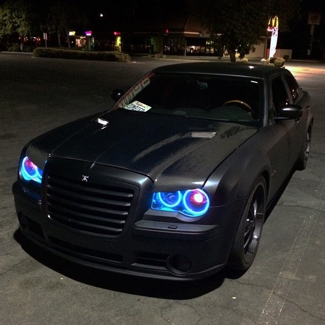

По теме капота, вот сресницами
