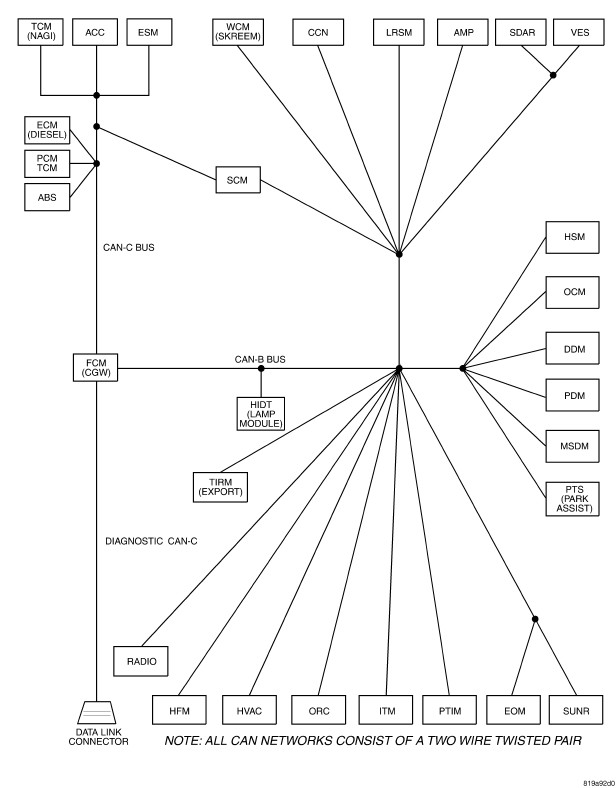

Не подскажите что это за ошибка? Весь форум облазил, такой ошибки не встретил.
Сегодня решил развернуться на 180', далее разогнался до 100 и уткнулся в пробку, стали прыгать обороты, упали до 300, думал заглохнет, далее стало как обычно, сделал тест на ошибки, выдал эту u1113.

U1113-LOST A/C PRESSURE MESSAGE
When Monitored:
With the ignition on, battery voltage between 9 and 16 volts, and engine run time greater than 3 seconds.
Set Condition:
The PCM either doesn't receive a bus message or receives an implausible bus message from the Front Control Module (FCM).
причины
CAN C BUS OPEN OR SHORTED CONDITION
NO POWER TO FRONT CONTROL MODULE (FCM) — MODULE UNPLUGGED OR OPEN FUSE
POWERTRAIN CONTROL MODULE (PCM)

где-то пропал контакт и все :)
22 сентября 2014 19:28
Где то обрыв, потрея контакта в кан шине С
