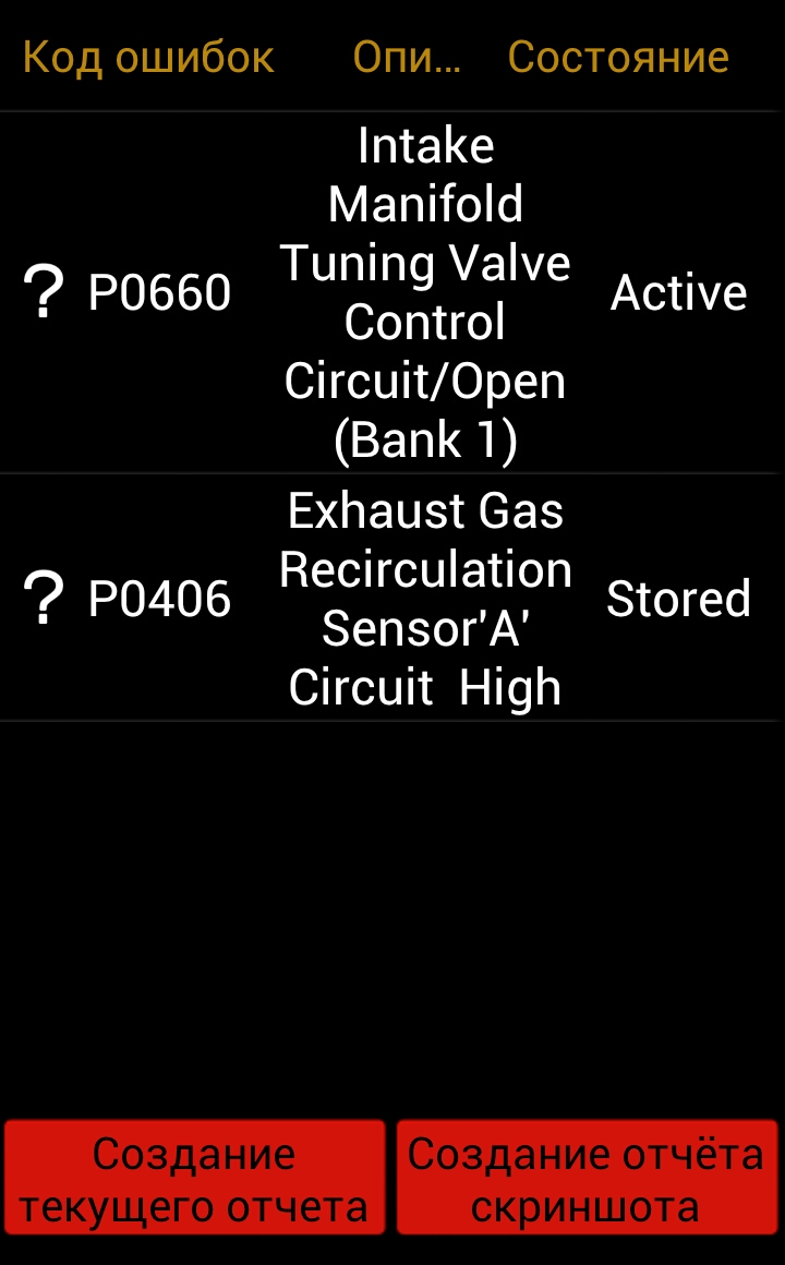

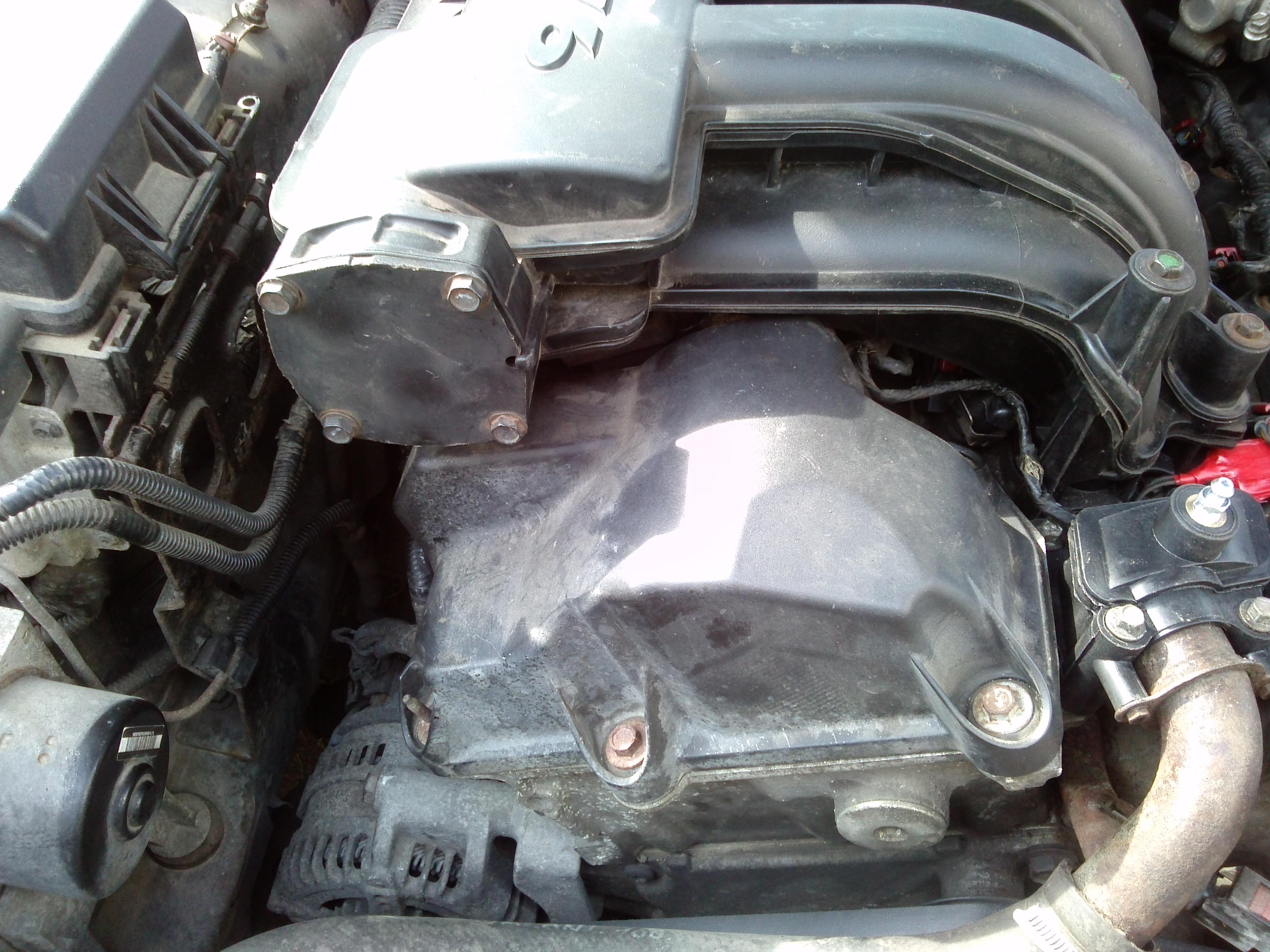

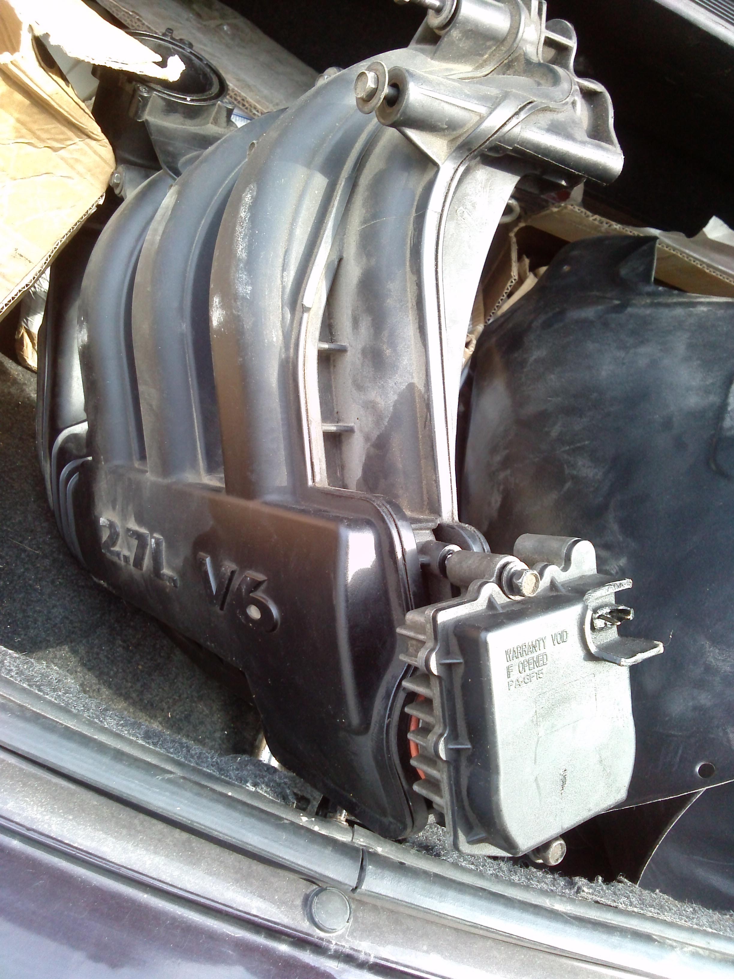

всем привет . Столкнулся с такой проблеммой ,поменял впускной коллектор а там мой дросель изменения длины впуска не влазит и походу там вообще его не стояло . Заглушка на 4 болта . Хотя колектор с магнума 2.7 на фото видно
Чет фото с телефона не грузится , вечером скину
последнее это ошибки после замены коллектора

смотрел по каталогу такой впускной коллектор без механизма изменения длины впуска уже стоит с 2008 года. куда там дели эту заслонку ?
