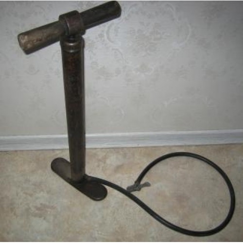

Делаем вывод - "для карася нужен правильный насос, дедовский, а не всякая китайская ерунда" :smile: чтобы ничего не перегорало))
