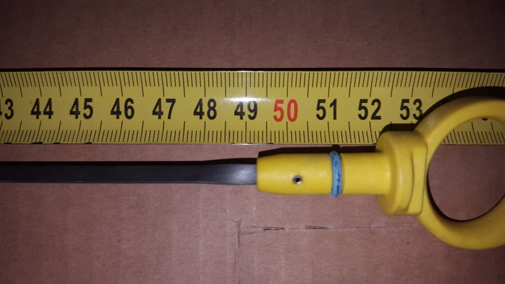

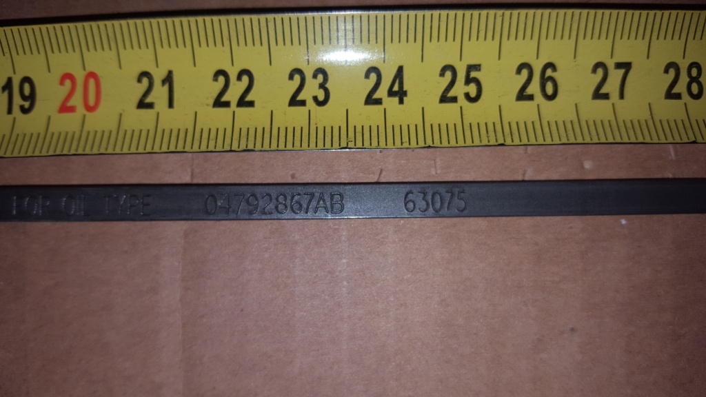

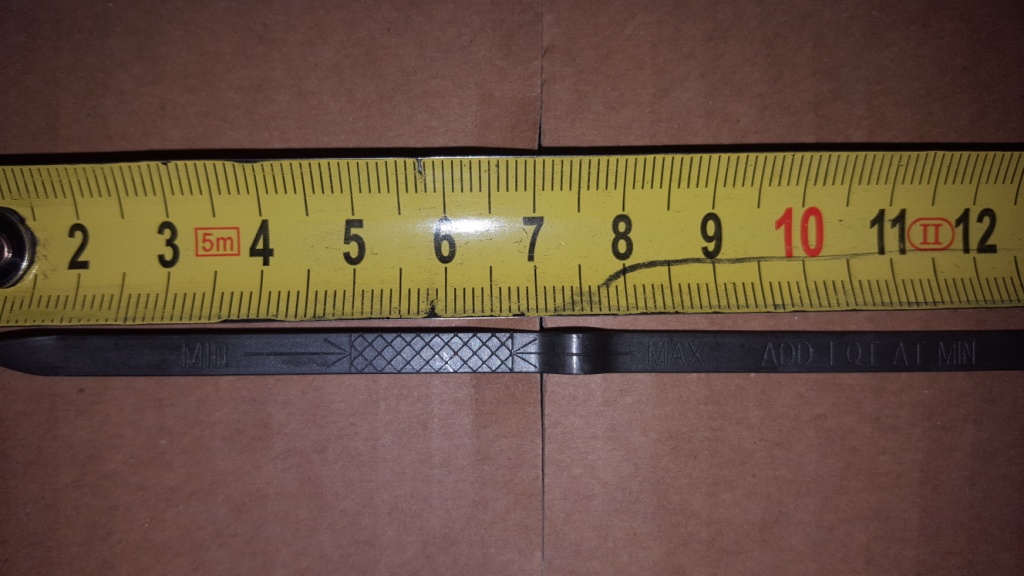

приехал щуп. заказывал в официальном сервисе (435 руб.)
%CF%F0%EE%E1%EB%E5%EC%E0+%F1+%F9%F3%EF%EE%EC

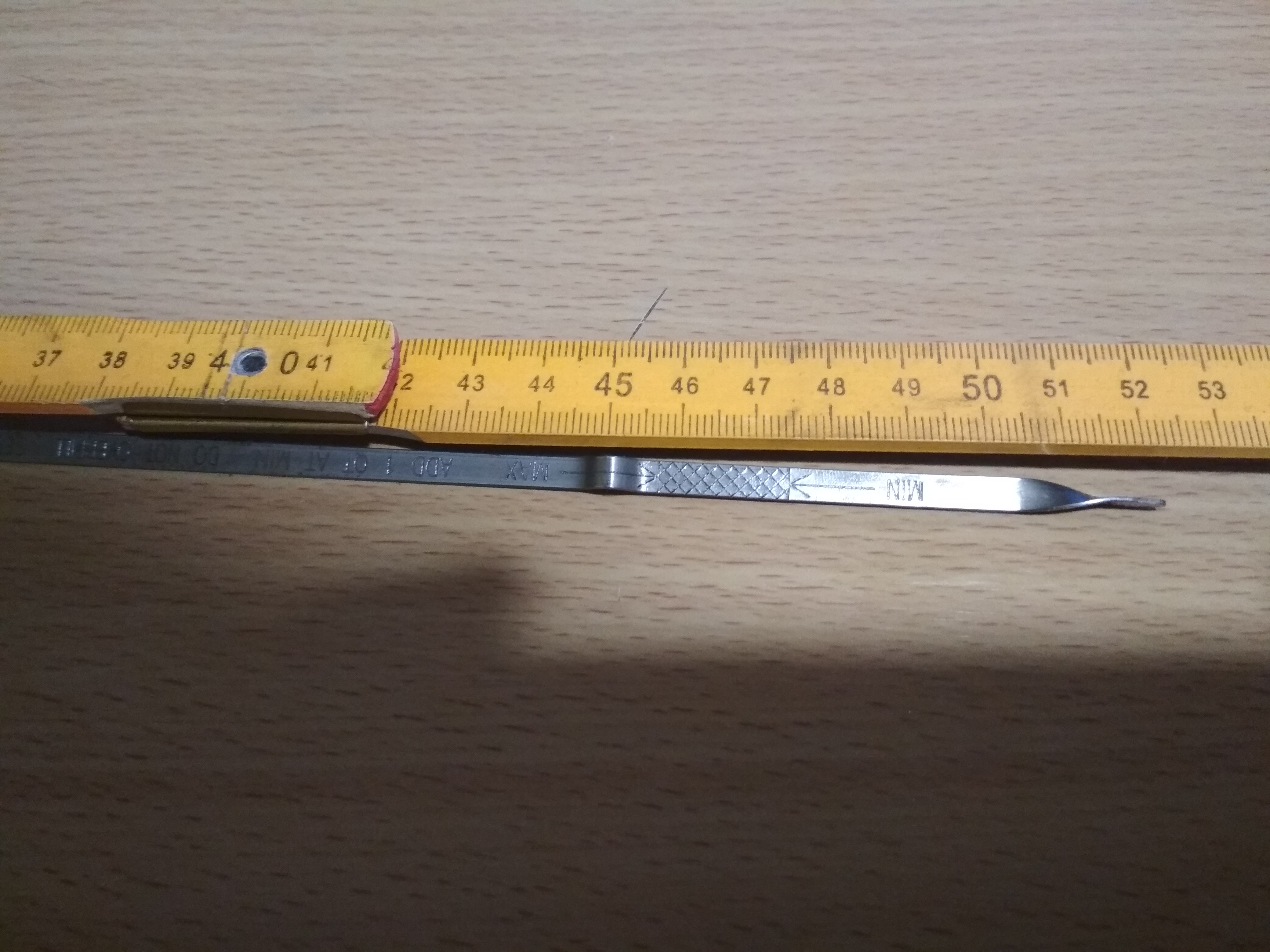

Fix74,
Если не сложно сфотай щуп с рулеткой рядом. Нужна длинна от ручки до мерки. Стоит самодельный, хотел свериться. Спасибо.

malec2010,
Самое главное что бы обе машины были с одинаковым типом трансмиссии: обе RWD, либо обе AWD+ естественно одинаковые моторы. Так как на них отличаются щупы.

10 октября 2017 11:49
Сообщение #65
щуп от 3,5 задний привод европа....
P.S. на щупе от AWD с двигателем 3,5 метки в других местах, т.е. на RWD -- НЕ ПОДОЙДЁТ!!!
10 октября 2017 12:06
Сообщение #66
Цитата: malec2010
Неужели важно полный привод или нет.
Да! У них разная длина. В виду того что по другому проведена трубка щупа.

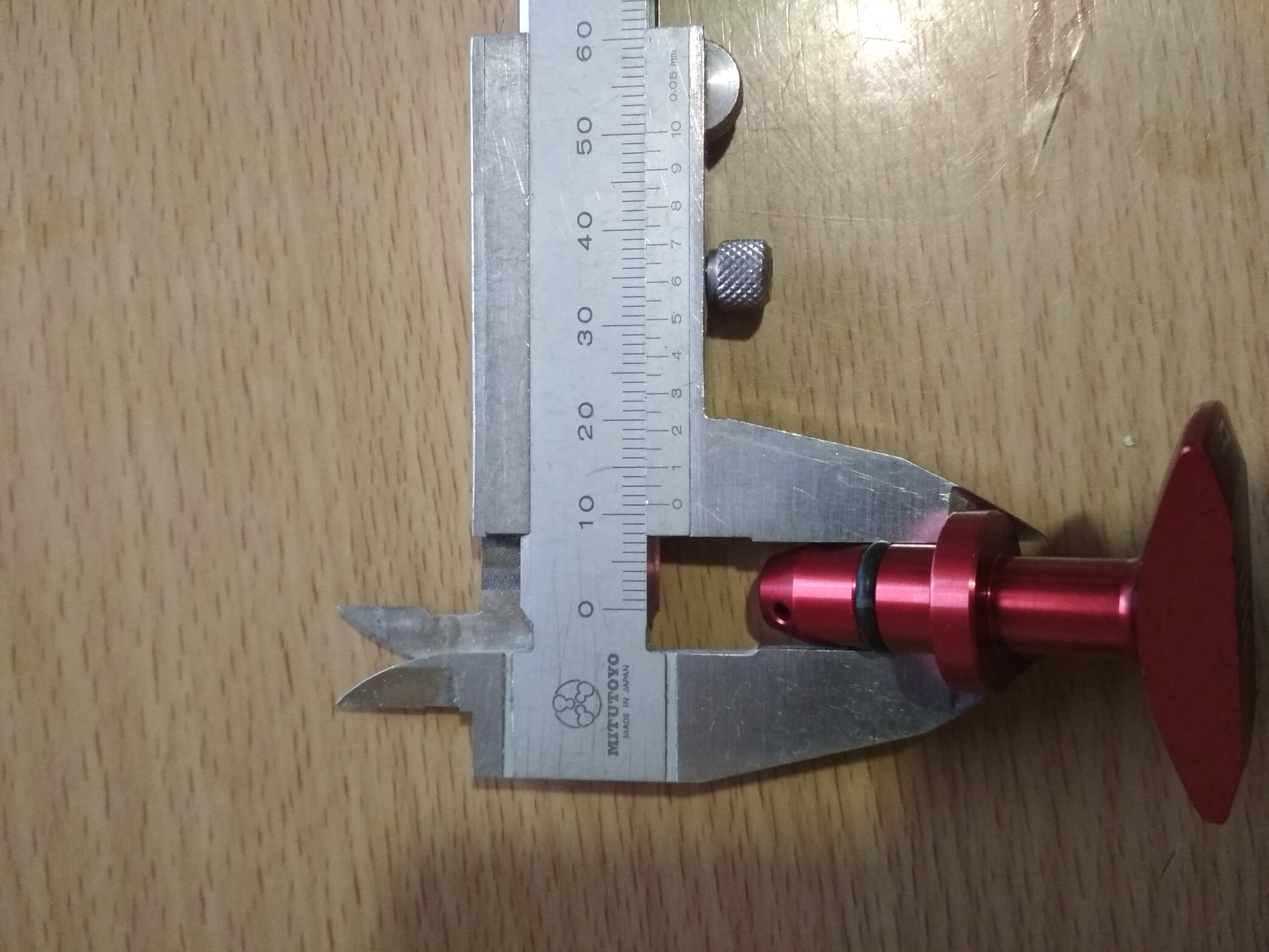

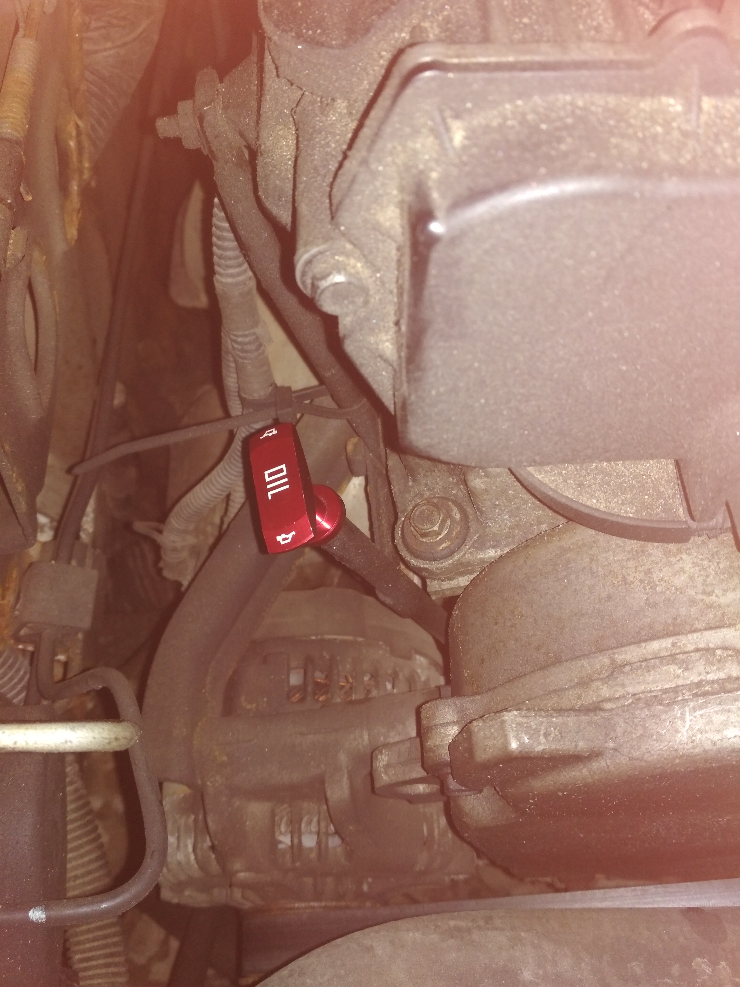

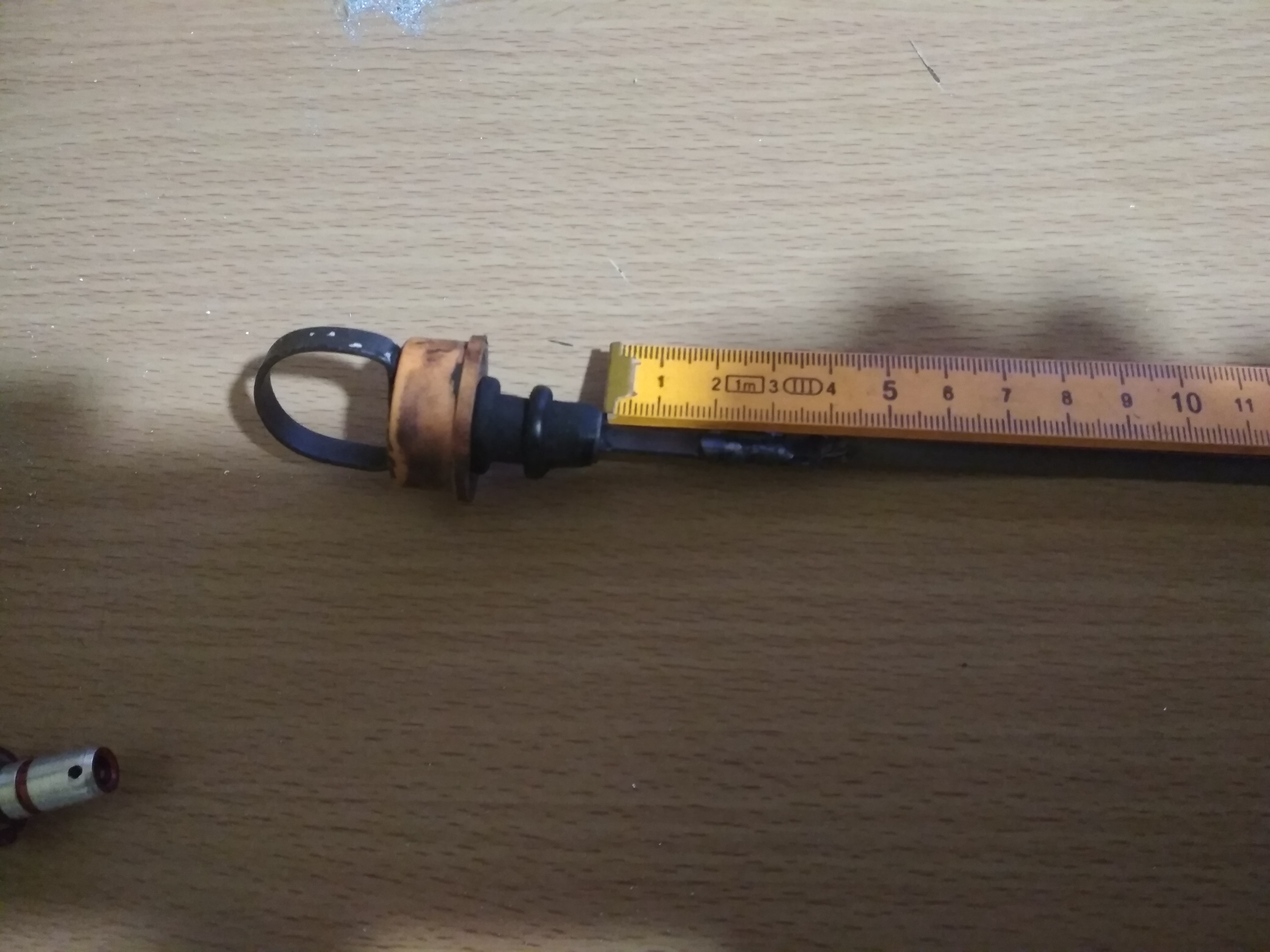

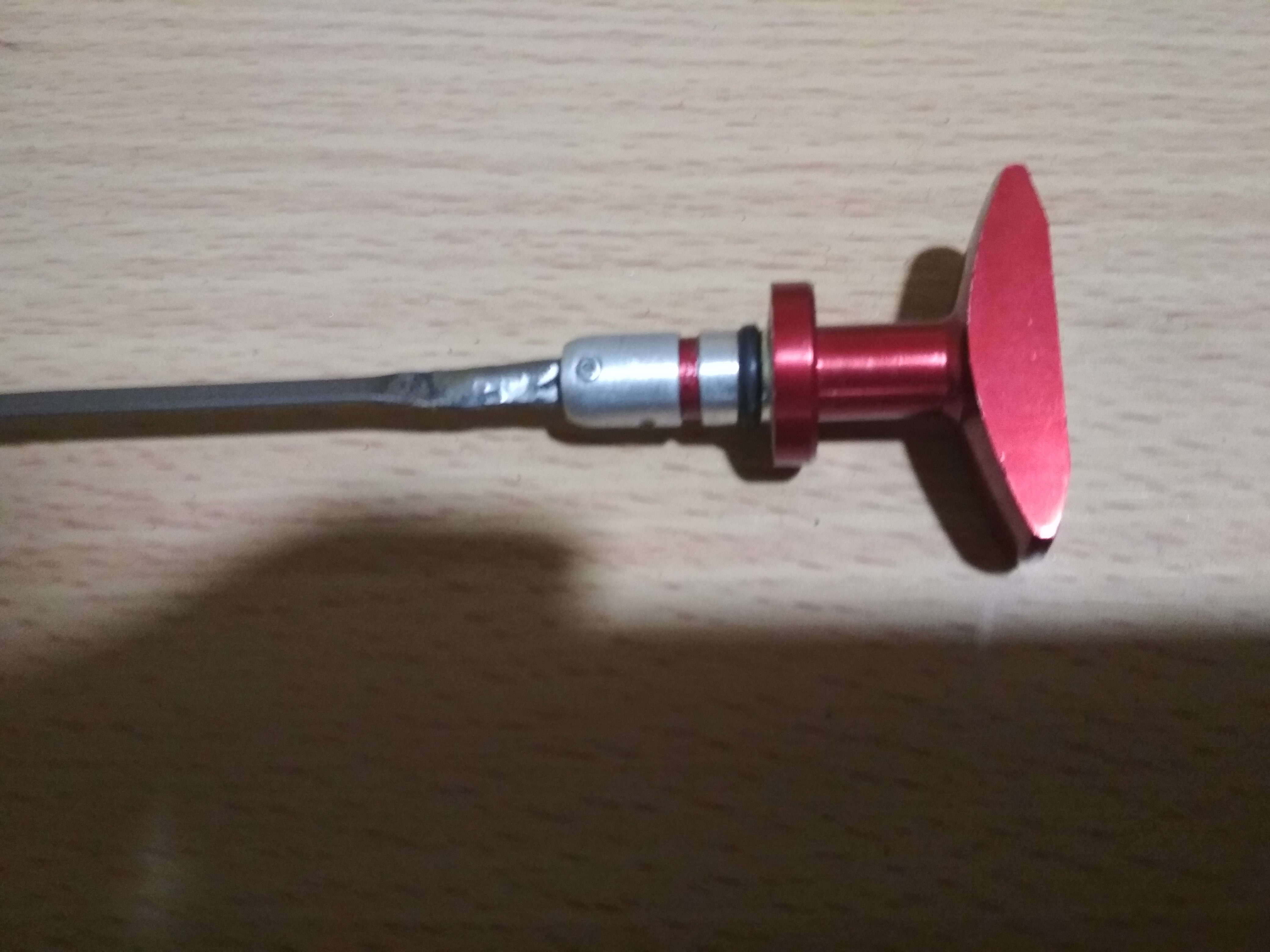

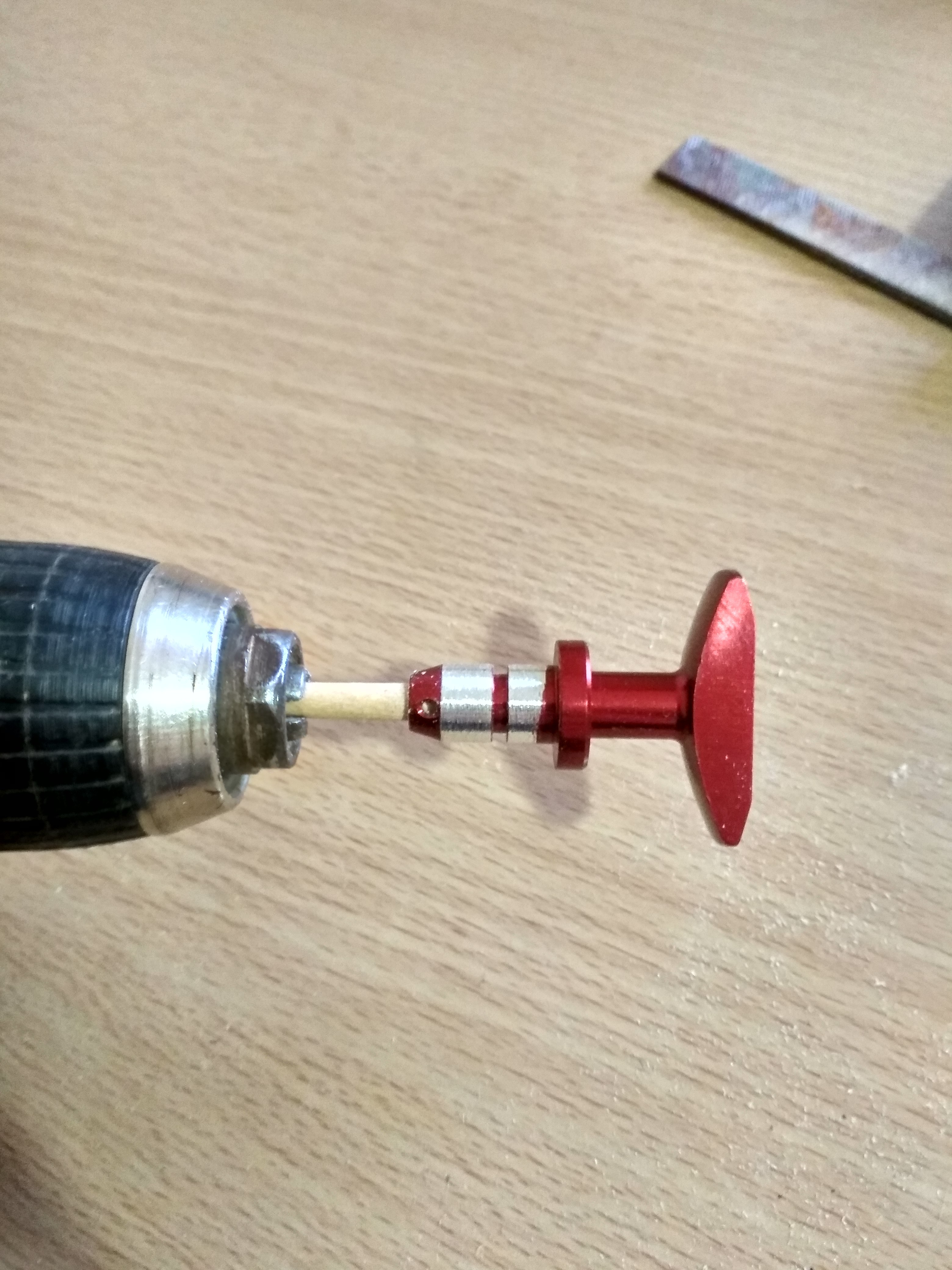

Разобрался я со своим щупом.
Было так при покупке.
За адекватные деньги не нашёл, а за дорого брать кусок пластмассы не захотел. Нашёл на али вот такую заготовку.
Один минус, размер части которая вставляется в трубку больше на 2мм.
Пришлось повозиться и сточить лишние 2мм и под колечко проточить поближе к упору , так как внутрь просверленно отверстие как раз до проточки под колечко.
Нижнее отверстие в ручке совпадает с отверстием на родном щупе так, что длинна щупа совпадает. Внутрь капнул пару капель эпоксидки и загнал шплинтик. Теперь все точно и закрывается плотно.
