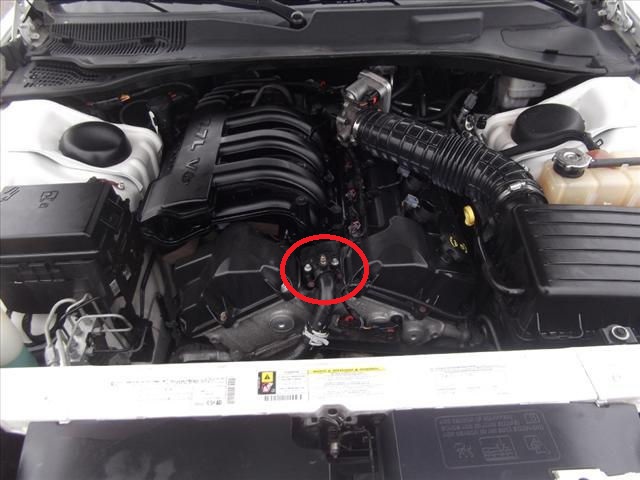

Добрый вечер всем. Как правельно поменять антифриз.Если можно описать поитапно.
С Уважением Михаил.
zhdmitriy30
1 сентября 2014 20:48
Сообщений: 1380
Город: Helsinki
Регистрация: 16.03.2012
MaYKL,
Откручиваешь пробку в низу радиатора с права (по ходу движения) и сливаешь все,закручиваешь.
Потом открути клапан для спуска воздуха и заливаешь в бочек жижу и спускаешь воздух и все!

Inter,
Где этот штуцер находится?
zhdmitriy30
2 сентября 2014 13:09
Сообщений: 1380
Город: Helsinki
2 сентября 2014 14:01
Сообщений: 899
Машина: 300C, 2.7 Европа
Регистрация: 29.01.2012
zhdmitriy30,
Чёткий ответ.
