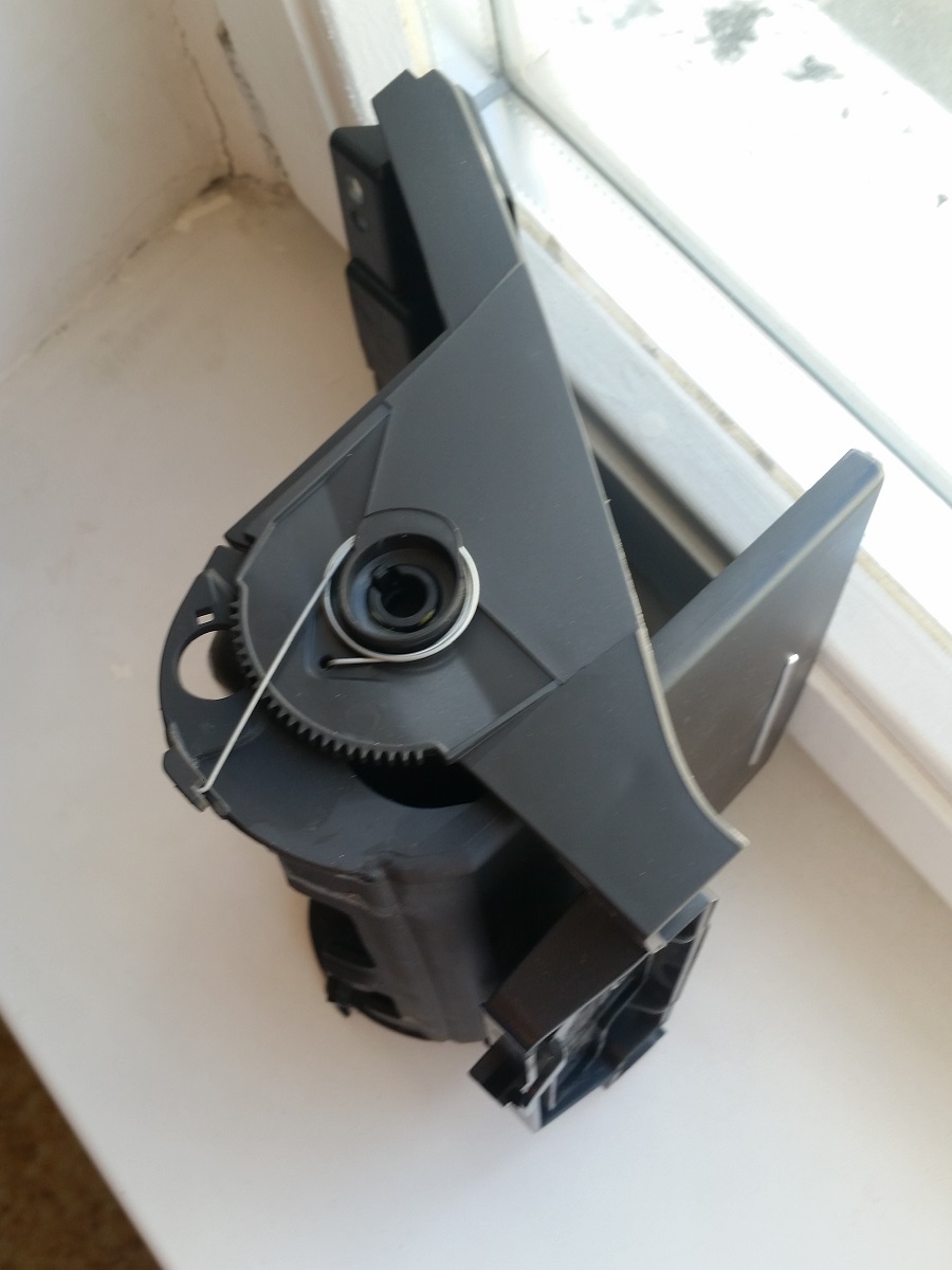

Сегодня победил проблему с незакрывающейся крышкой.

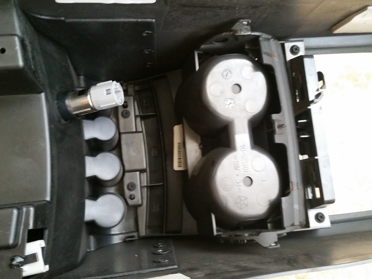

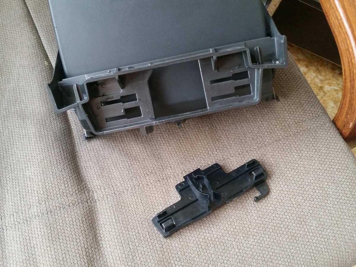

Снимаем всю центральную консоль(2 винта под кнопками подогрева сидений, 3 болта в подлокотнике под резиновым ковриком), подстаканник крепится изнутри на 4х винтах, как крепится крышка - см фото. Механизм замка просто запылился и забился пластиковой выработкой. Промыл-разобрал-протер весь подстаканник, теперь открывается и закрывается без запинок. На всякий случай побрызгал силиконовой смазкой для плавности хода.

ради него и разбирал все :) Подстаканник - вторично.
Проблема, как все и говорили, оказалась в самом прикуривателе. Оба внутренних контакта оказались хлипкими, не работали. Вот сижу теперь с паяльником

24 августа 2014 18:37
странно, я разбирал там впаяно всё :scratch: даже у тебя на фоте первой впаяно жеш

Yar
24 августа 2014 18:45
Сообщений: 1118
Регистрация: 26.06.2014
неа, там рядом с винтами простые направляющие, все заводское, до меня никто не ломал.

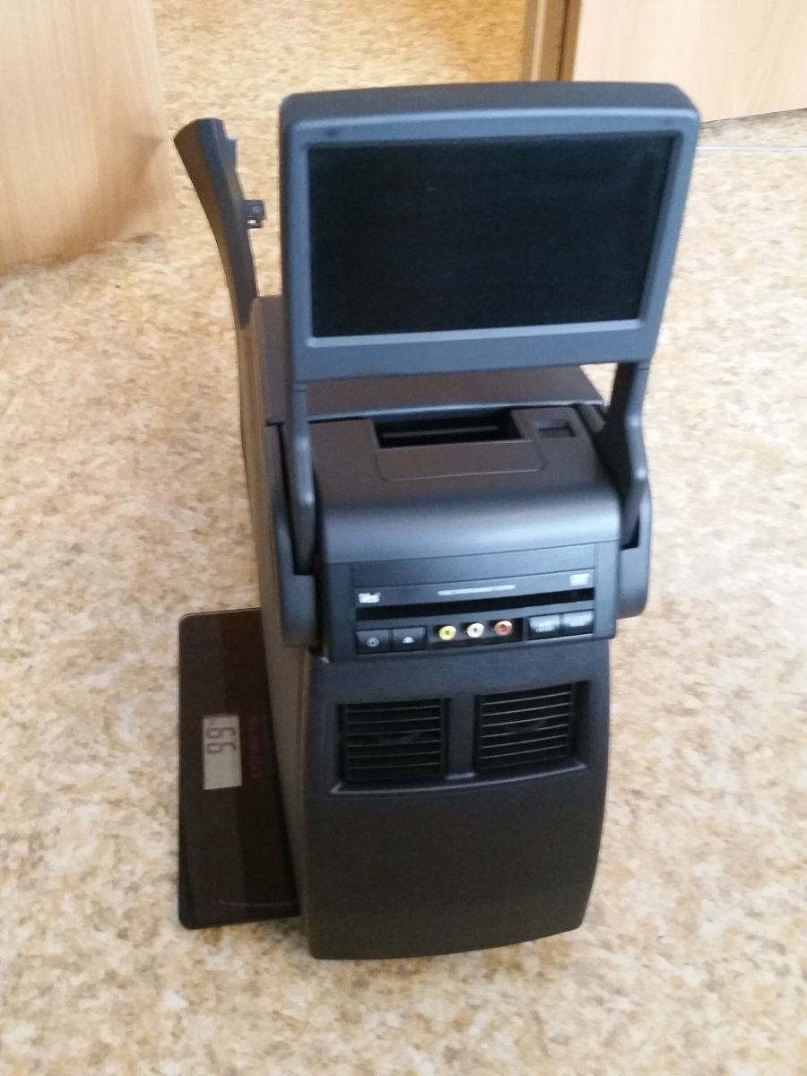

Кстати подлокотник с VES весит 10 кило :)

Где купить такой подлокотник? Мож подскажет кто?
12 октября 2014 01:46
Gudoz,
на ебее видел - 70 тыщ
12 октября 2014 02:38
Не стоит он того! Да, на рестайле дело двух простых движений все разобрать

12 октября 2014 11:32
Сообщений: 901
Машина: 300C, 2.7 Европа
Регистрация: 29.01.2012
Yar,
На весах вроде 6.6 показывает.
Yar
12 октября 2014 11:36
Сообщений: 1118
не, над с другой стороны смотреть ;) там на фотке видно точку справа
