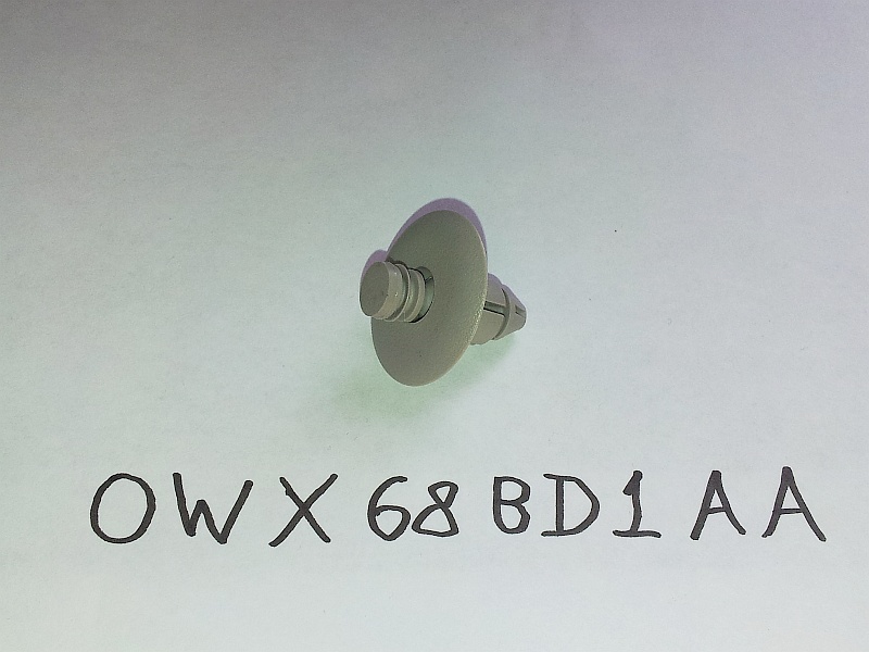

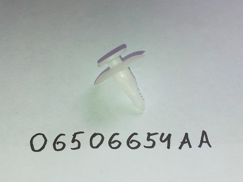

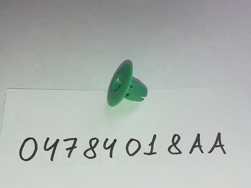

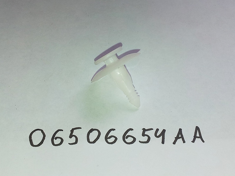

Пистоны те что есть в передних дверях:
0WX68 BD1AA (WX68BD1AA) - серого цвета с кнопочкой
06506 654AA (6506654AA) - белого цвета
04784 018AA (4784018AA) - зелёного цвета
Брал по этим номерам в Exist.ru
Всё что на фото - это то что пришло.
Цена 100-200р за пистон.
Подобрать на Южном порту пробовал. Один в один таких нету, будут или больше или меньше и другого цвета и по ценам 40-60р за пистон.

Там вроде тёмные ещё есть по контуру?! (светлые и тёмные под цвет пластика)

RR300, да, чёрные они. Ещё бывает салон серо-бежевый и пистоны тогда нужны серо-бежевые.
0WX68XDBAA или 0WX68BD5AA - вот другой номер пистона с кнопочкой, цвет "ХЗ". Если кто проверит отпишитесь.

rujek,
а есть ли номер клипсы на которую вешается обшивка двери ( вставляется в метал двери)
или те что на картинке как раз вторая вставляется в третью?
rujek
6 сентября 2015 00:43
Репутация: 13
Сообщений: 369
Регистрация: 21.07.2012
Цитата: Denis85
rujek,
Там их два типа:
12 пункт: 04784 018AA
11 пункт: 04784 033AA
